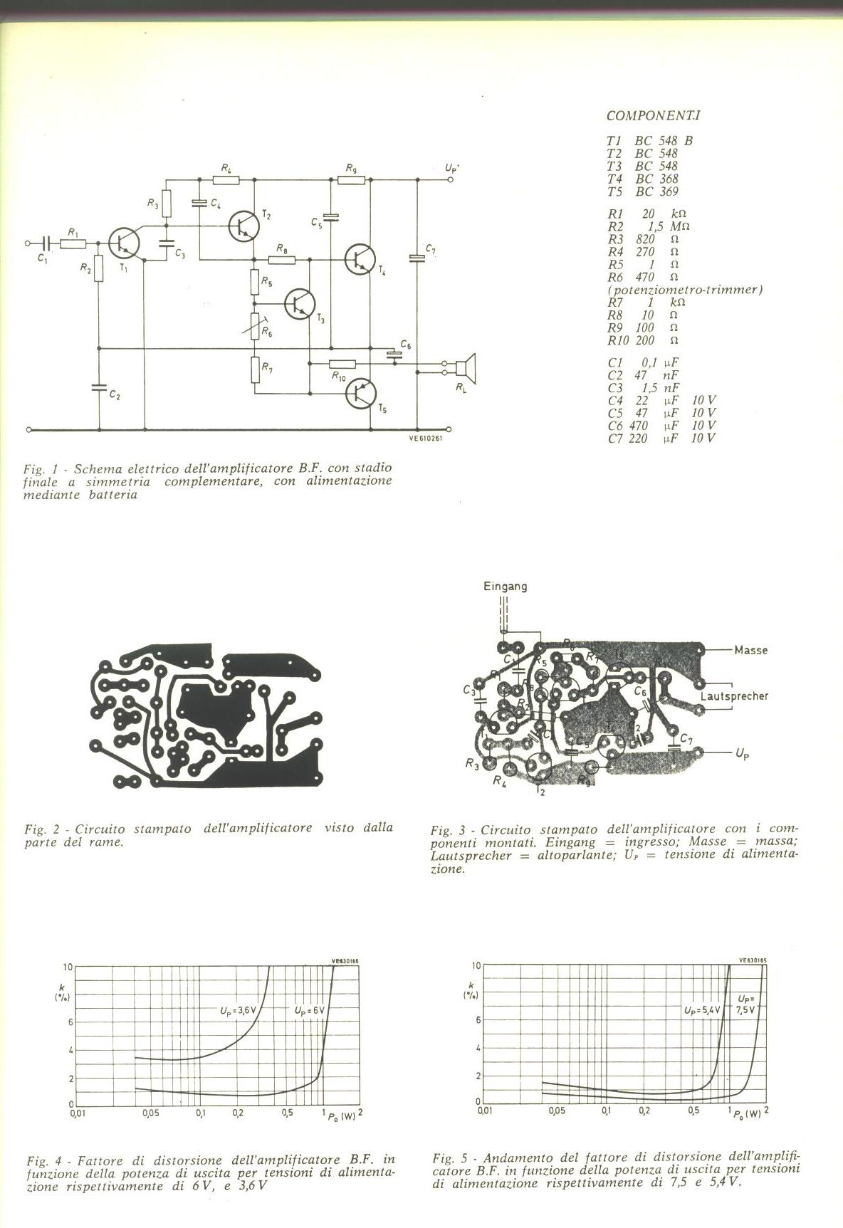

Per scuola devo presentare questo semplice amplificatore
Secondo me è costituito da un primo stadio invertente con un buon guadagno (emettitore comune) con uscita sul collettore. La corrente in analisi statica è data dalla resistenza da 1Meg che la preleva dal centro dei 2 finali i quali, in teoria, hanno una Vce simile e quindi in mezzo si preleva circa Vcc/2. Con questo metodo è inoltre controllare la stabilità del guadagno complessivo perché il ramo di polarizzazione che torna indietro dai finali a T1, è usato come retroazione (o controreazione) e quindi, in caso di aumento consistente di Vo, il segnale alternato si sottrae leggermente a quello in entrata. Poi il T2 permette di aumentare la corrente senza alterare troppo il valore di tensione del segnale.....è quasi un convertitore tensione-corrente. Con le resistenze R5 ed R6 si polarizza il transistor 3 che piloterà poi i 2 finali. La corrente di polarizzazione è direttamente controllata dal T2 che ha il partitore sull'emettitore. R7 ed R8 portano una piccola corrente ai finali ma non ho capito bene dove passa il segnale, se su T3 o sulle 2 resistenze. La retroazione di R10 è proprio una retroazione? O forse solo quella di R2.... Ringrazio in anticipo chi mi sarà di aiuto, e anche chi cercherà naturalmente :)

mmmm questo amplificatore ha alcune soluzioni interessanti, a partire da un uso intensivo del bootstrap in modo da spremere fino all'ultimo watt dalla "poca" tensione di una batteria passando per un sistema di polarizzazione che mi pare interessante :D
Se vuoi analizzarlo direi di iniziare dalla DC ;-) ma quando dici:
mi pare tu corra un po' troppo :D non c'è proprio nessun motivo per affermare così a priori che i due finali abbiano una Vce simile, si potrebbe dire che è fortemente auspicabile ma in realtà in generale potrebbero pure essere uno interdetto ed uno saturato :D
allora direi posta lo schema fidocad solo per la DC (condensatori aperti) e prova a calcolare il punto di riposo dei BJT.
Piccolo aiutino: direi per il momento di fare forti ipotesi semplificative, tipo:
* un BJT in ZAD ha una Vbe=0,6V costante.
* trascurerei le Ib eccetto che per T1 ovviamente.
P.S. il valore di R5 è sbagliato, molto probabilmente è 1 kΩ ;-)

T3 e la rete che lo attornia sembra (direi proprio che lo è) un moltiplicatore di Vbe, per tenere i due finali leggermente in conduzione...

Grazie a tutti sono riuscito a scrivere una buona descrizione dell'ampli nella relazione per un bell'8 :)
