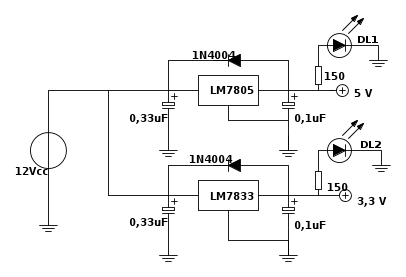

Salve a tutti vorrei postarmi un circuito che vorrei realizzare un alimentatore da 5Vcc e 3,3Vcc dalla sorgente di 12Vcc. Avrei da farvi vedere lo schema che vorrei realizzare sono un ragazzo appassionato di elettronica e vorrei sapere se può funzionare grazie mille a tutti

Se alimenti anche il 7833 potrebbe funzionare.
Hai messo condensatori elettrolitici, perché non poliestere come da datasheet?
Conta che la corrente erogabile è limitata, dipende molto da cosa devi alimentare, per cosa ti serve?

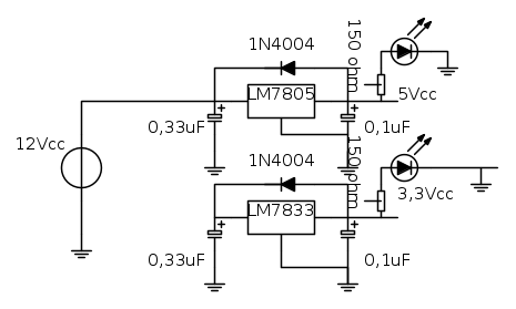

Grazie a tutti per l'interessamento e mi scuso per il piccolo errore di dimenticanza del collegamento :-)
comunque vanno meglio i condensatori poliestere che quelli elettrolitici sugli Lm ?
Io vorrei ricavare una corrente massima dal 5Volt di 1A e dal 3,3Volt di 100mA è fattibile con questi due componenti?
Grazie mille

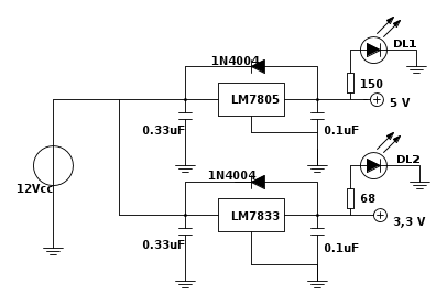

Forse meglio cosi':
Per il 3.3V non ci sono problemi, per il 5V 1A sono tantini, anche se entro i limiti (sei al limite praticamente) dovrai mettere obbligatoriamente un dissipatore adeguato.
Consiglio i poliestere.
Ho modificato il resistore per il led connesso alla 3.3V, otherwise ne avrai uno di luminosita' diverso dall'altro essendo alimentati da tensioni diverse.
Ho contato 2V@20mA per entrambe i led.
Cosa devi alimentare?
