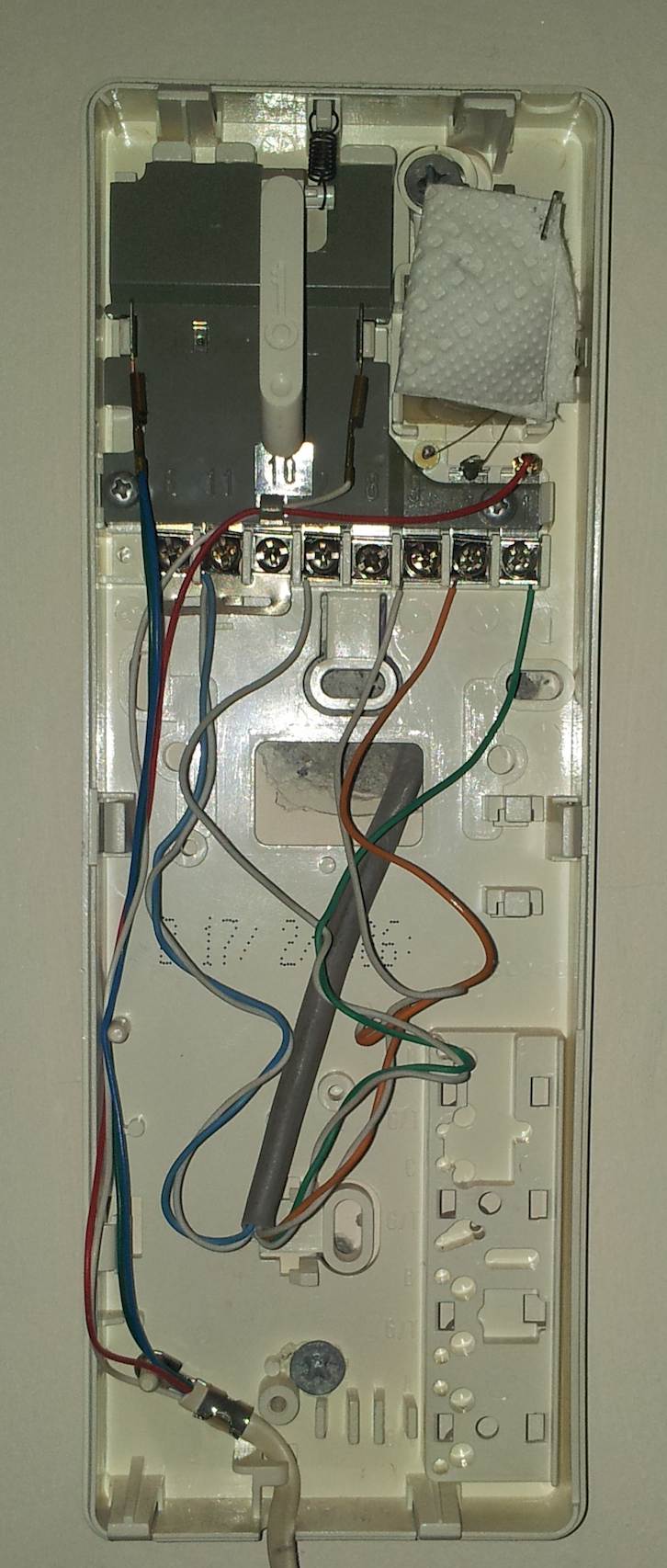

Ciao a tutti
quando ho fatto i lavori in casa mi hanno sostituito il citofono "condominiale" con quello nella foto.
mi sono accorto però (tardi purtroppo) che il bottoncino con la chiavetta apre solo il cancelletto esterno e non la porta a vetri che dà sulle scale.
Guardando i cavi che arrivano ed i collegamenti vi viene in mente qualche esperimento che potrei fare per sistemarlo?
Alex

Non ho capito se vuoi aprire le due porte contemporaneamente oppure vuoi comandare le due aperture con un 'bottoncino' diverso!

è la stessa cosa, l'importante è che in un modo o nell'altro si aprano entrambe.

Quindi vuoi parallelare i due apriporta giusto?
Quello che devi vedere è se l'alimentatore è capace di azionare i due dispositivi.

mmmm....in pratica? :oops:

Gli apri porta sono fatti da elettromagneti che quando sono percorsi da corrente mettono in moto un dispositivo meccanico che apre la porta.
Non è detto che l'alimentatore del citofono abbia corrente a sufficienza per alimentare i due solenoidi,
ma una prova la si può sempre fare.
Quello che devi fare è andare a trovare i cavi che alimentano la serratura che funziona e portarli all'altra serratura.

Quello che vedo sembra essere un compatibile Urmet 1130.
Cosa c'era montato in precedenza?
Durante i lavori, e` stato sostituito anche il cavo di alimentazione tra il tuo citofono e la derivazione di piano?
Sempre precedentemente, come comandavi i due apriporta, simultaneamente con unico tasto?

Non mi sembra che il citofono abbia un alimentatore, dal muro entrano 3 coppie di cavi: bianco + verde, bianco + giallo, bianco + azzurro. Mi sembra di capire che il giallo va al cicalino ed il verde va alla cornetta, per il resto brancolo nel buio! :oops:

L'alimentatore e` condominiale e sara` posizionato nel quadro delle parti comuni. Non potendo fare verifiche, prova a chiedere a qualche altro inquilino se i due portoni si aprono con unico tato in maniera simultanea.

Credo proprio che qualcuno in passato mi abbia detto di avere 2 pulsanti, uno per portoncino.
per me non sarebbe un problema fare un foro ed aggiungere un pulsante esterno, ma non riesco a capire quali contatti chiudere.
