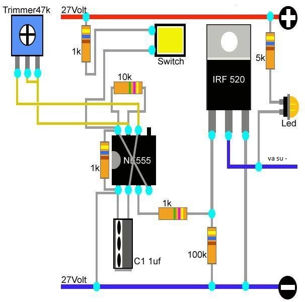

raga ho trovato questo schema per realizzare un timer tramite google
vorrei sapere alcune cose
mettere un tasto li dov'è secondo voi ha molto senso?
secondo me anche a tasto non premuto si lascia in tensione il transistor che riceve sempre corrente anche a tasto aperto o mi sbaglio?
il led si puo invertire con la resistenza o il led deve stare per forza dopo la resistenza?
lo chiedo xche quando vado a fare la piastra la resistenza messa dopo mi agevolerebbe il collegamento al transistor in quanto la resistenza fa da ponte nel circuito con i piedini...
fatemi sapere se le modifiche sono sensate
thanks

Lascia perdere questi schemi, perché non sono schemi elettrici ma disegni non troppo artistici per confondere la gente.
Dicci cosa vuoi fare, esattamente, e uno schema te lo disegniamo noi.

no solo esperimenti x diletto
voglio pilotare un mosfet con l ne555
Il carico sono 2 bobine di una macchina per tatuaggi
finora collegando l'out dell'ne555 con il gate interponendo una resistenza di 100 ohm l'NE se ne va in protezione e nn switcha più

Con specifiche cosi' stringenti è difficile darti uno schema, aspettiamo qualche sciamano :ok:

devo pilotare un mosfet con l'output (pin3) di un NE555 in configurazione astabile la tensione di alimentazione del circuito è 27v la frequenza di switching del mosfet bhuuuu
collegando l'out dell'ne555 con il gate interponendo una resistenza di 100 ohm l'NE se ne va in protezione e non switcha più
volevo sapere se questo schema puo fungere
il problema non sono le bobine,ho provato anche con una lampada alogena da 10w al posto delle bobine
anche non credo che l'ne possa andare in protezione credo si bruci e basta

Messaggioda Foto UtentePietroBaima » 16 feb 2014, 15:26
ribosio80 ha scritto:volevo sapere se questo schema puo fungere
La risposta l'hai già data tu.
Se il circuito "va in protezione" ( :?: ) non può fungere, casomai con 27V può solo defungere.
Ciao,
Pietro.
PS: E darsi una occhiata al datasheet, sezione Absolute Maximum Ratings ?

Messaggioda Foto Utenteribosio80 » 16 feb 2014, 15:29
no funziona con 27 volt
forse devo mettere un diodo di protezione ai capi delle bobine?

Messaggioda Foto UtentePietroBaima » 16 feb 2014, 15:31
sei sicuro che con 27V funzioni? Io non molto, e nemmeno il datasheet... (l'hai guardato?)

Messaggioda Foto Utenteribosio80 » 16 feb 2014, 15:33
PietroBaima ha scritto:sei sicuro che con 27V funzioni? Io non molto, e nemmeno il datasheet... (l'hai guardato?)
l'ho visto funzionare con i miei occhi a casa di un amico per molto tempo
ha applicato pure 45 volt 5 pile da 9 in serie

Messaggioda Foto UtentePietroBaima » 16 feb 2014, 15:38
Mah (cit. Foto UtenteTardoFreak)
45V sono pericolosi: per poter continuare dovresti dirmi cosa ci devi fare.
Ciao,
Pietro.
PS: hai guardato il datasheet? (terza volta che ripeto la domanda)
