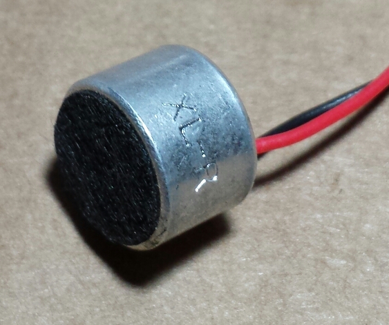

Messaggioda Foto Utentemax1971 » 25 feb 2014, 21:57
Salve, mi è capitato tra le mani una capsula microfonica, come si fa a testare il funzionamento? Ho provato a metterla in serie al multimetro impostandolo su ohm e ho battuto le mani e fatto alcuni rumori ma non vedo nessuna variazione...

salve Foto Utentemax1971, che tipo di capsula microfonica? (puoi postare un'immagine, o un disegno quest'ultimo con fidocadj ... ;-) )

Foto capsula

La capsula in questione richiede una tensione di alimentazione di circa 1,5 V.
Se guardi bene dove hai preso la foto ci sono anche degli schemi applicativi.

sul corpo della capsula è stampigliato la sigla XL-R su internet non ho trovato nessun riferimento... mi domando che per testare se questa capsula funziona devo prima costruire un piccolo circuito in figura e verificarne con i puntali su out e - del multimetro impostando sul valore in volt?

Il circuito è giusto.
Forse il tester non rileverà il segale della capsula, prova con la portata più bassa.
Tieni conto che la carcassa della capsula è la massa di alimentazione.

non sono un esperto in questo campo, ma dall'immagine si direbbe di una capsula microfonica a condensatore, e se non erro questo tipo di capsula per poter funzionare ha bisogno di un circuito di preamplificazione che a sua volta andrà alimentato, potendo poi così fornire alla sua uscita il segnale con ampiezza modulata dalla capsula microfonica.
la dicitura XLR mi riconduce (anche qui ammesso che non io non sbagli) al tipo di cablaggio XLR probabilmente per indicare la relativa piedinatura di collegamento della capsula ...per realizzare lo schema di un semplice preamplificatore per capsula microfonica a cond, nel web non dovresti avere difficoltà nel reperirlo.

mir ha scritto:...la dicitura XLR mi riconduce ...
Non è questo il caso, forse si tratta di un caso di 'omonimia'.

Ripubblico la foto reale, non si tratta del caso di omonimia, è siglata XL–R ed inoltre ha 2 piedini di uscita e non 3 piedini come la capsula posta nel link da mir. Sul circuitino ho provato a testarla con il multimetro ma non vedo variazioni...
