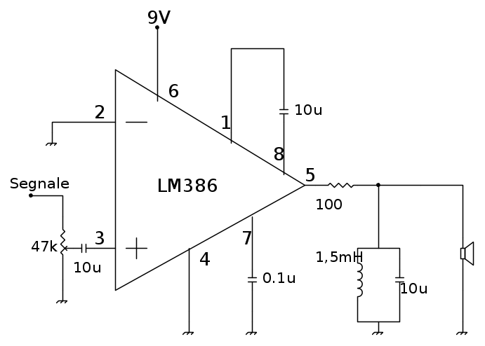

Messaggioda Foto UtenteTricka90 » 21 mar 2014, 14:16

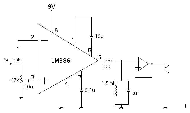

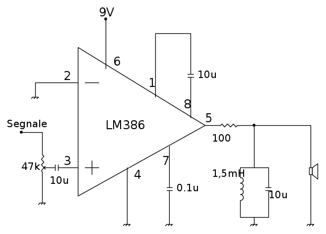

Ho amplificato un segnale audio e sullo speaker sento bene il suono:
Ora, per esperimento, vorrei filtrare una sola frequenza con un filtro passa-banda, per sentire la differenza.
Ho provato a sostituire i filtraggi di uscita con un filtro passivo, così:
che dovrebbe attenuare tutte le frequenze diverse da 1.3kHz circa, ma il suono non varia per niente dal punto di vista della frequenza, almeno così sembra, anche se perde intensità a causa della resistenza da 100ohm in serie allo speaker.
Come mai questo filtro passa-banda non filtra come dovrebbe?
Come potrei ottenere il risultato che desidero?
Magari con un filtro attivo?

[2] Re: Filtro Band Pass per segnale audio
Messaggioda Foto Utenteg.schgor » 21 mar 2014, 15:58
Il filtro viene neutralizzato dal parallelo dell'altoparlante.
Devi almeno disaccoppiarlo interponendo un inseguitore di tensione
non invertente.
L'alternativa è un filtro attivo.

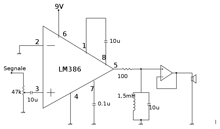

[3] Re: Filtro Band Pass per segnale audio
Messaggioda Foto UtenteTricka90 » 21 mar 2014, 16:17
g.schgor ha scritto:Il filtro viene neutralizzato dal parallelo dell'altoparlante.
non invertente.
Caspita è vero, non ci avevo pensato! Dopotutto l'altoparlante non è altro che un impedenza di pochissimi ohm!
Grazie mille per il consiglio, proverò entrambe le soluzioni :D
Prima provo con l'inseguitore di tensione, in questa configurazione dovrebbe andar bene secondo te?
Foto UtenteTricka90
662 1 6 10
Messaggi: 627
Iscritto il: 1 lug 2013, 15:53
[4] Re: Filtro Band Pass per segnale audio
Messaggioda Foto Utenteg.schgor » 21 mar 2014, 18:17
Sì.

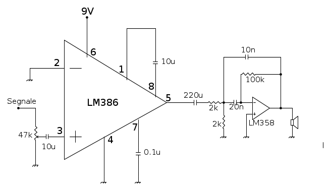

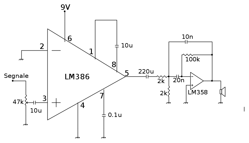

Ho provato ma non è andata molto bene! :mrgreen:
Il segnale in uscita era davvero troppo basso, perciò ho provato con un Passa-Banda attivo, secondo la seguente configurazione:
Utilizzando questi valori per il Passa-Banda dovrei ottenere:
f0 = 1073 Hz
Q = 4.64
L'OpAmp è un LM358.
In uscita l'audio, a orecchio, sembra spettralmente invariato, seppure sia leggermente più distorto, ma non si sente per niente l'influenza del filtro Passa-Banda. Ho anche provato a generare delle onde quadre di diversa frequenza e infatti esse escono dal filtro tutte pressapoco con lo stesso volume.
Potreste aiutarmi a capire se sto sbagliando qualcosa? Grazie infinite :D

[6] Re: Filtro Band Pass per segnale audio
Messaggioda Foto UtenteMavKtr » 22 mar 2014, 13:51
A occhio, io proverei ad aumentare il valore della resistenza da 2k (quella verso massa), diciamo intorno ai 10k, e quindi ricalcolare tutto il filtro.
Poi, non ho capito di che tipo di "applicazione audio" si parla, ma evenualmente potresti pensare a qualcosa di più performante rispetto al LM358. :-)

[8] Re: Filtro Band Pass per segnale audio
Messaggioda Foto Utentesimo85 » 22 mar 2014, 14:46
Tricka90 ha scritto:Utilizzando questi valori per il Passa-Banda dovrei ottenere:
f0 = 1073 Hz
Q = 4.64
Che tipo di risposta vuoi ottenere (quindi quali sono le specifiche del filtro) ?
Come hai calcolato i valori dei componenti?

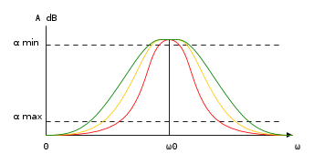

Messaggioda Foto Utentesimo85 » 22 mar 2014, 15:31
Tricka90 ha scritto:Vorrei riuscire a eliminare il più possibile tutte le frequenze che non siano la frequenza f0 del filtro. Più le elimino meglio è, non ti saprei dare specifiche precise purtroppo.
È normale che tu voglia attenuare tutte le frequenze \omega \neq \omega_0 :D pero secondo me le specifiche le devi conoscere, o detto in altre parole, le devi dare tu secondo le tue esigenze :D
Per esempio, dovresti scegliere secondo quali specifiche determinare la risposta in frequenza, la attenuazione, determinare l'ordine del filtro etc.
L' esempio del libro suppone che le specifiche del filtro siano già state determinate.
In altre parole:
  • 1) Prima si danno / scelgono delle specifiche del filtro.
  • 2) Successivamente, a seconda delle specifiche e della configurazione scelta, si scelgono e si calcolano i componenti.
Se si scelgono solo i componenti calcolandoli con le formule cosi come appena fatto, si finisce montando un circuito che non funziona secondo i requisiti di cui avevamo bisogno. Per esempio, il Q lo si deve conoscere ancora prima di calcolare i componenti. ;-)
Trattandosi di un filtro audio, come risposta in frequenza penso che potresti valutare una approssimazione di Butterwoorth o di Bessel.
