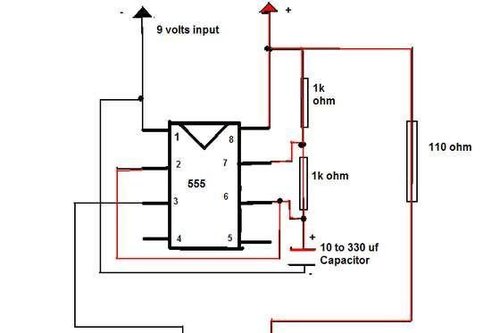

Messaggioda Foto UtenteAster » 29 apr 2015, 23:23
ciao ragazzi mi unisco a questo topic per evitare di crearne uno nuovo, sto usando anchio un ne555 per l intermittenza per fare un piccolo circuito abbastanza semplice, purtroppo mi mancano le conoscenze fisiche per comprare alcuni componenti :(
dovrei collegare circa 20 led a una batteria da 12v, come tempi di lampeggio dovrebbero essere 1s acceso e 1s spento
qualcuno può aiutarmi?

[8] Re: Circuito intermittente
Messaggioda Foto UtenteRussell » 29 apr 2015, 23:51
i 20 LED, per curiosita', come intendi collegarli al 555?
Foto UtenteRussell
3.373 3 5 9
Messaggi: 2193
[9] Re: Circuito intermittente

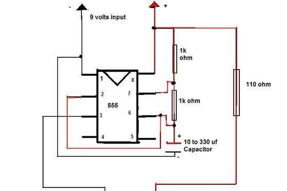

Messaggioda Foto UtenteAster » 30 apr 2015, 0:41
emh pensavo di usare uno dei tanti circuiti che si trovano su internet tipo questo
Foto UtenteAster
14 2
Messaggi: 59
Iscritto il: 8 feb 2014, 15:24
[10] Re: Circuito intermittente
Messaggioda Foto UtenteRussell » 30 apr 2015, 8:50
per calcolare il tempo di ON-OFF in base alle resistenze/condensatore di quel circuito devi applicare le formulette in questo articolo
http://www.electroyou.it/bagolaro/wiki/tutorial_timer_555
(vedi "Multivibratore ASTABILE con Timer 555")
poiché R1 non puo' essere zero non potrai mai avere un duty cicle del 50%, ovvero i LED non staranno spenti e accesi lo stesso intervallo temporale.
Se preferisci ci sono anche dei calcolatori online
http://www.ohmslawcalculator.com/555-astable-calculator
http://web.udl.es/usuaris/p7806757/555-calculadora/555%20Calculator.htm
http://www.csgnetwork.com/ne555timer2calc.html
Se quello del duty cicle non è un problema allora puoi procedere
il problema piu' delicato sono i 20 LED.
Se li colleghi direttamente al 555 (tutti in parallelo) probabilmente lo brucerai perche' andrai a richiedere troppa corrente (lui piu' di 200mA non riesce a darteli)
Forse quindi dovrai fare delle piccole serie, da 2 o da 3 LED.
Che tipo di LED vuoi accendere? è una di quelle strisce? Dovresti darne le caratteristiche, cosi' come fornire la tensione di alimentazione (12V come dicevi e non 9V come nello schema vero?)
Se pensi di usare un relè (o un transistor) sull'uscita del 555 allora la cosa diventa piu' fattibile.
