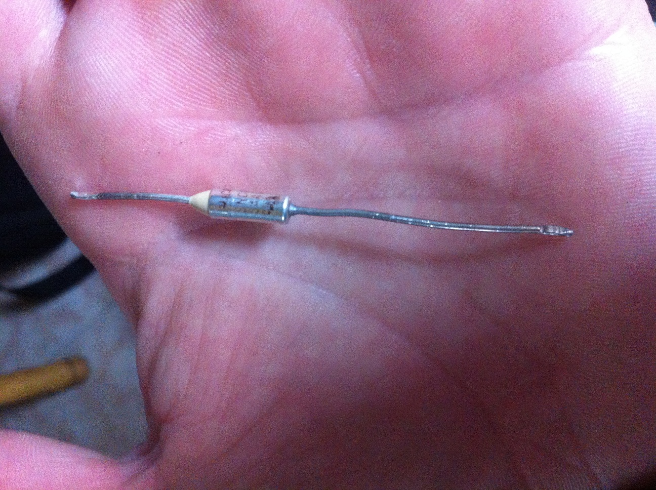

Messaggioda Foto Utenteeldiablo84 » 27 apr 2014, 16:33
Salve, sapete di che tipo di componente si tratta? Era collegato in serie alla resistenza (serpentina) di un tostapane. Direttamente a 230 V in c.a. Purtroppo le sigle sul componente sono quasi illeggibili e dai pochi numeri e lettere che ho potuto estrapolare non trovo il suo modello ne il tipo in rete.

E' un fusibile termico, se per qualche motivo la temperatura della parte cui è appoggiato sale oltre il valore impostato si interrompe.
Se chiedi in un qualunque negozio di ricambi per elettrodomestici lo trovi.
