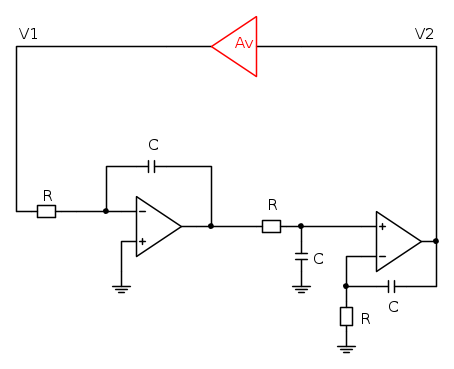

[4] Re: Oscillatore in quadratura con frequenza variabile
Messaggioda Foto UtentePietroBaima » 28 mag 2014, 17:10
Se vuoi sinusoidi puoi usare questo schema:
la frequenza la vari cambiando il guadagno dell'amplificatore rosso, un solo potenziometro singolo.
Le due uscite dei due operazionali hanno due segnali in quadratura.
Per ulteriori ragguagli guarda qui
ciao
Pietro.

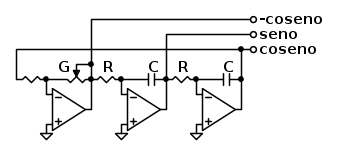

[6] Re: Oscillatore in quadratura con frequenza variabile
Messaggioda Foto UtenteBrunoValente » 28 mag 2014, 21:10
PietroBaima ha scritto:Se vuoi sinusoidi puoi usare questo schema..
In pratica credo convenga realizzarlo così

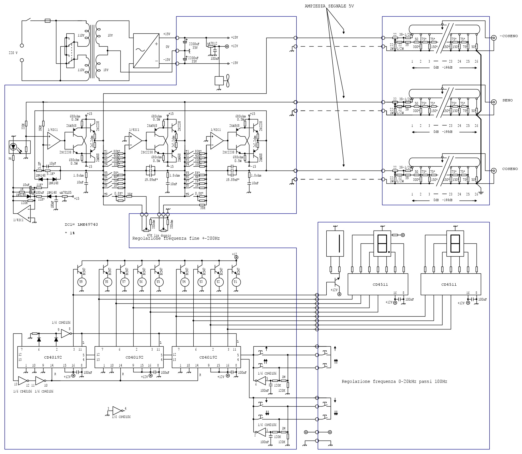

Su questo principio realizzai l'oscillatore da banco 0-20kHz molto preciso che tuttora utilizzo in laboratorio.
Se può interessare questo è lo schema

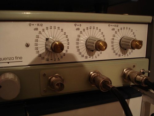

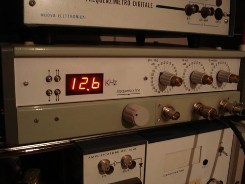

Messaggioda Foto UtenteBrunoValente » 28 mag 2014, 22:11
Utilizzai il contenitore di un vecchio PH-metro in disuso, la parte a sfondo bianco dove sono sistemati i comandi e il display l'ho costruita da zero e copre i fori dei comandi originali.

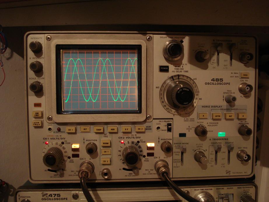

Qui si vedono i segnali in quadratura
