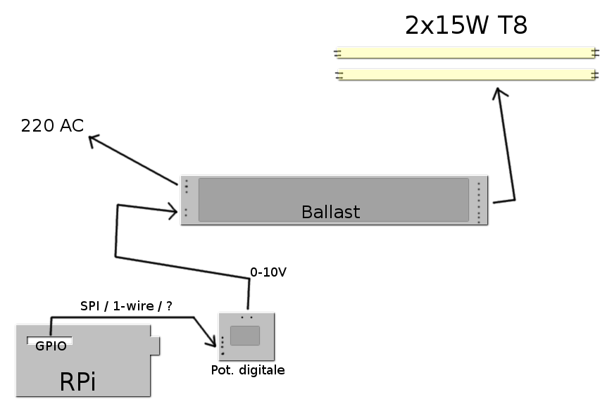

Ho un acquario che monta due lampade T8 da 15W e un ballast non dimmerabile.
Se ho ben capito, potrei sostituire il ballast con uno dimmerabile e agire quindi di conseguenza sulle lampade. Il progetto riguarda l'automazione delle luci con effetto alba/tramonto, utilizzando un RaspberryPi che possiedo (ma che non ho mai usato per progetti che includano hardware e pin GPIO).
Ho alcuni dubbi (ovviamente): intanto,
1) ho trovato al massimo dei ballast (Magnetek, Philips e Tridonic, non so se posso postare i link) con specifica per lampade 2x18W e non so se posso metterci le mie due nuove da 15W;
2) il secondo dubbio riguarda come pilotarli. Il ballast Magnetek (economico ma introvabile) e il Philips funzionano con i 0-10V e si dovrebbe poter intervenire con i pin GPIO via SPI o 1-wire, a seconda del potenziometro digitale scelto.
Il Tridonic ha interfaccia DALI e DSI e non so se si può utilizzare col RaspPi.
Qualunque consiglio/idea/critica è ben accetto.

Ok grazie.
Allora allego uno schema di massima. Ovviamente non illustra collegamenti, ma l'idea generale.
Datasheet per due dei ballast visti:
Link cancellati; leggi le regole del forum
Due potenziometri:
SPI: https://www.sparkfun.com/products/10613
1-wire: http://datasheets.maximintegrated.com/en/ds/DS2890.pdf
Tra i pot digitali e i ballast con regolazione 0-10V, ho il problema che non trovo potenziometri in questo range.

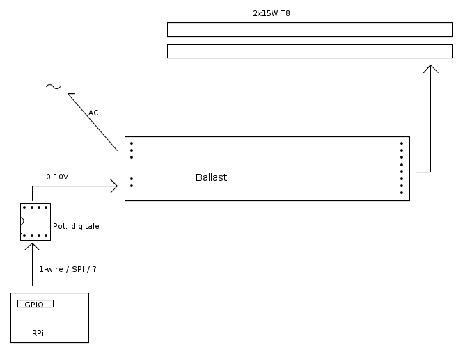

Messaggioda Foto Utentedentex » 23 ago 2014, 17:13
Esatto. Il problema è il potenziometro digitale.
Perdona lo schema casalingo, mi avevi detto che andava bene anche "concettuale"...
Mi attrezzo col programma segnalato. I datasheet dei due potenziometri sono nei link sopra.

Messaggioda Foto Utentedentex » 23 ago 2014, 18:34
OK:
(Avrei anche cancellato i link nel post di sopra, ma non posso più modificarlo)

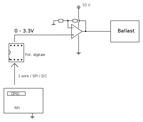

Grazie. Ecco la prima cosa che ho pensato: potresti semplicemente usare un Op-Amp per adattare il tuo segnale da 0V : 3,3V a 0V : 10V. calcolando correttamente il guadagno, non dovresti avere problemi.
Chiedo conferma anche al resto della community sul fatto che questa sia la soluzione migliore.

Messaggioda Foto Utentedentex » 23 ago 2014, 19:14
Grazie a te.
Se ho capito bene, il potenziometro digitale (del tipo MCP413X/415X/423X/425X) si interfaccia col RPi attraverso un protocollo che si chiama SPI: ho trovato notizie utili ai collegamenti e al codice in Python qui: http://electronics.stackexchange.com/qu ... spberry-pi
Dal potenziometro poi, si ha quella che se ho capito bene si chiama "tensione operativa", ed è da 2.7V a 5.5V.
Credo che la logica 0-3V a cui fai riferimento è per i "normali" pin GPIO, che corrispondono praticamente allo stato "acceso" e "spento"; ma non dovrebbe essere questo il caso.
Per il potenziometro con interfaccia 1-wire (un altro protocollo di comunicazione disponibile sui pin GPIO del RPi) non ho invece per adesso informazioni.
Tornando al pot. SPI, secondo la risposta su stackexchange, dovrebbe collegarsi al ballast con i pin 6 e 7. Ma appunto, lì la tensione è 0-10V, non 2.7-5.5V.

Lascia perdere il potenziometro digitale, puoi ottenere lo stesso risultato con un'onda quadra a duty cycle variabile tra 0 e 1 filtrata con un passa basso, adattando la dinamica con l'amplificatore del post sopra.
