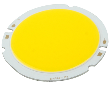

ciao a tutti , sono nuovo.....si puo alimentare direttamente un modulo led cosi? grazie ciao

a prima vista sembrerebbe non contenere nessun componente, quindi se per direttamente intendi applicando una data tensione no.
Però un minimo di dettagli in più non guasterebbero, es data-sheet....

scusa ma io ho 15 anni e so solo delle basi ... quindi non posso alimentarlo ad esempio con un alimentatore stabilizzato?

In genere no, ma devi fornire più notizie sul LED. Ad esempio dove hai preso l'immagine?

lo sai che devi avere un alimentatore da 36 V almeno ?

oltre al fatto che abbisogna di una certa tensione , se è per una installazione fissa a casa ad esempio non è un grosso problema, ma se per caso pensi di farci una torcia portatile allora ti dico subito che la tensione in questo caso è veramente scomoda per il n° di elementi che compongono la batteria con problemi vari che si sovrappongono ( di bilanciamento e considerando poi la potenza in gioco anche come capacità )
se spieghi un po quello che vorresti farne oltre a fare tanta luce ti si puo aiutare volentieri.

E soprattutto, un LED da 30 W e 2400 lumen è un'esagerazione, sia come luminosità, che come calore da dissipare. Cosa ci vorresti fare, esattamente?

DoeM ha scritto:come calore da dissipare.
Esattamente,dovresti utilizzare un MCPCB per la dissipazione,dai un occhiata a questa discussione

ciao , grazie per le risposte... comunque io con questo led vorrei fare un lampione stradale
