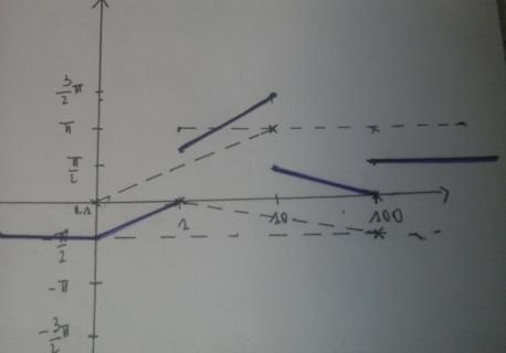

Ciao a tutti :D ho un po' di difficoltà a capire i diagrammi di bode riguardanti la fase di un funzione di trasferimento e volevo farvi controllare un esercizio per vedere s}e ragiono bene:
allora la funzione di trasferimento è la seguente:
F(s)=\frac{1+s^2}{s(s-1)^2(s+10)}
che riscritta nella forma fattorizzata è pari a:
F(s)=0.1\frac{1+s^2}{s(1-s)^2(1+1/10s)}
ho quindi la seguente pulsazione naturale e i seguenti punti di rottura:
\omega_n=1, \frac{1}{\tau_1}=1, \frac{1}{\tau_2}=10
esaminiamo i vari termini:
TERMINE COSTANTE:positivo quindi ho una retta parallela alle ascisse passante per 0
TERMINE MONOMIO:si trova al denominatore quindi ho una retta parallela alle ascisse passante per -\frac{\pi}{2}
TERMINE 1+s^2: si trova al numeratore quindi per \omega<1 ho una retta parellela alle ascisse passante per 0 e per \omega>1 ho una retta parallela alle asse delle ascisse passante per \pi
TERMINE (1-s)^2:si trova al denominatore e abbiamo una molteplicità pari a 2 quindi per \omega<0.1 abbiamo una retta parallela alle ascisse passante per 0 per \omega>10 abbiamo una retta parallela alle ascisse passante per \pi e per 0.1<\omega<10 abbiamo una retta passante per i punti (0.1,0) e (10,\pi)
TERMINE 1+1/10s:si trova al denominatore quindi per \omega<1 si hauna retta parallela alle ascisse passante per 0, per \omega>100 si ha una retta parallela alle ascisse passante per -\pi/2 e per 1<\omega<100 si ha una retta passante per i punti (1,0) e (100,-\pi/2)
quindi tracciando il grafico ho:
per \omega<0.1 una retta parallela alle ascisse passante per -\pi/2
per 0.1<\omega<1 la somma tra la retta parallela alle ascisse passante per -\pi/2 e la retta passante per i punti (0.1,0) e (10,\pi)
per 1<\omega<10 ho la somma tra le rette parallele alle ascisse e passanti per -\pi/2 e \pi tra la retta passante per (0.1,0) e (10,\pi) e tra la retta passante per (1,0) e (100,-\pi/2)
per 10<\omega<100 ho la somma tra le rette parallele alle ascisse e passanti per -\pi/2 e \pi e tra la retta passante per (1,0) e (100,-\pi/2)
per \omega>100 ho la somma tra le rette parallele alle ascisse e passanti per -\pi/2 e \pi
ho quindi questo grafico:
(grafico finale in viola)
Ho ragionato bene??
Grazie a chi mi aiuterà :D

Messaggioda Foto Utenteg.schgor » 11 set 2014, 23:27
Suggerisco di verificare gli andamenti con la funzione di Laplace di Microcap.
.Se sei interessato, posso aiutarti

[4] Re: esercizio Diagramma di Bode
Messaggioda Foto Utentebjunior » 13 set 2014, 1:19
Grazie mille g.schor ho risolto il problema da solo.Ora per quanto riguarda i diagrammi di Bode ho tutto chiaro però ho dei problemi con i diagrammi di Nyquist per quanto riguarda le funzioni di trasferimento con poli complessi a parte reale nulla.In generale per gli altri casi ho seguite queste dispense:
http://www.dii.unimo.it/~zanasi/didatti ... B_2014.htm
e gli altri casi li ho capito.
Mica hai da darmi qualche dritta riguardo questo problema??
Grazie comunque :D
