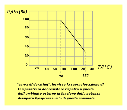

Aggiungo a quanto già detto una precisazione che mi sembra importante
La potenza nominale di un resistore è la massima potenza continuativa dissipabile ad una data temperatura ambiente.
Per "temperatura ambiente" è da intendersi quella interna al contenitore che ospita il resistore stesso e non quella esterna.
Dissipando energia, il resistore stesso aumenta la temperatura dell' aria che lo circonda con conseguente "derating" (abbassamento) della sua potenza nominale.

La potenza elettrica
viene espressa dalle note relazioni:
espressa in watt :
la dissipazione della potenza avviene in calore con conseguente aumento della temperatura
del resistore rispetto alla temperatura ambiente
in cui il resistore si trova; esprimendo con
la resistenza termica quale parametro caratteristico di un generico dissipatore di calore ed espressa in
,il valore di
è espresso da
dove appunto
rappresenta la potenza nominale, ovvero il valore della massima potenza dissipabile dal resistore senza che il conseguente aumento di temperatura determini alterazioni delle caratteristiche del resistore.
In genere il costruttore fornisce il valore valido fino ad una certa temperatura ambiente di 70°C, ad eventuali aumenti di temperartura la dissipazione di potenza decresce secondo delle curve di riduzione o di derating ...
