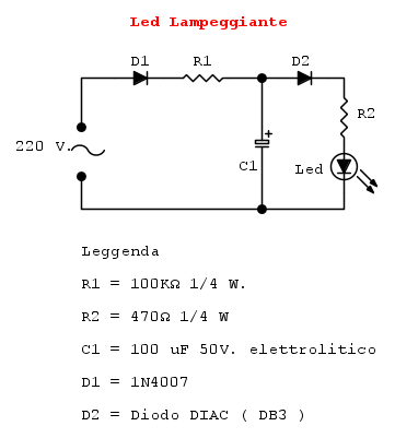

Salve,
ho trovato questo schema
L'ho provato e funziona solo come prova, però vorrei allestirne uno con 2 led che lapeggissero alternati prima uno e poi laltro sempre con 220 volt
Conosco la pericolosita di tale schema lo vorrei testare solo come prova.
Prima di mettermi a sperimentare vista la pericolosita chiedo aiuto per lavorarci "sicuro"

Se vuoi lavorare in sicurezza lavora in bassa tensione. :mrgreen:

:-| Scusa Foto Utenteilluminor, ma ti costerebbe tanto metterci un accidenti di trasformatore e lavorare in bassa tensione e isolato dalla rete :?:

non è una cosa impossibile da fare ma tieni conto che il valore della resistenza R1 è ESTREMAMENTE CRITICO, poiché basta un solo milliampere di corrente in meno e la tensione schizza alle stelle. Quello che posso consigliarti è di sostituire al led un multivibratore astabile a transistor e diminuire il valore di R1 da 100K a 47K o 39K e tutto dovrebbe funzionare a meraviglia. Se posso però darti un consiglio spassionato io ci metterei un bel trasformatore e risolverei tutti i problemi :mrgreen: :mrgreen: :mrgreen:
