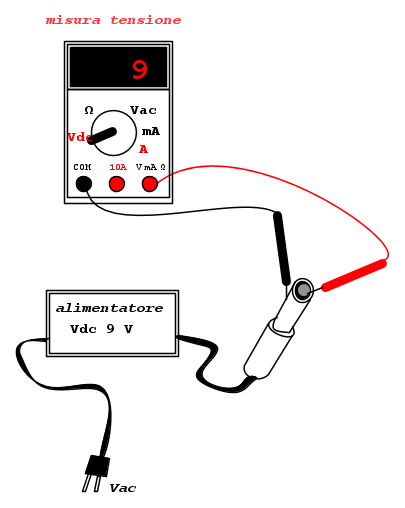

Buon giorno.....perdoni la mia ignoranza, poniamo il volessi misurare il valore in uscita, dove devo agire con i puntali del tester?....devo aprire la scatola dell'alimentatore?....
Grazie comunque della risposta

Se il connettore te ne da modo direttamente su di esso facendo attenzione a non cortocircuitare positivo e negativo, in questo caso misurerai una tensione a vuoto.

Messaggioda Foto Utentemarco438 » 20 set 2014, 10:09
Si presume che l'alimentatore abbia uno spinotto d'uscita (o due fili volanti); basta mettere i puntali sui due poli indicati dalle frecce; l'esterno e' il negativo e l'interno e' positivo.

marco438 ha scritto:l'esterno e' il negativo e l'interno e' positivo.
Non è detto, in questo caso gli verrà sicuramente in aiuto il tester ;-)

se a fianco del valore di tensione indicato dallo strumento compare il segno "-" (meno) sta ad indicare che la posizione dei puntali è da invertire sul connettore, in quanto i poli dello stesso sono invertiti, non sempre il lato esterno del connettore corrisponde al negativo.

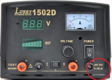

in questo caso invece si tratta di un alimentatore variabile da banco,
ALIM BANCO 1.jpg (34.39 KiB) Osservato 7203 volte
ed è chiaramente indicato che puo fornire in uscita (output) ai suoi morsetti rosso (+) e nero (-) una tensione da 0V a 15 V pertanto di tipo variabile regolando con la manopola indicata con voltage,e può fornire al massimo un'intensità di corrente di 2 A (A= ampere).
