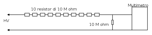

Scusate una piccola domanda.
Voglio misurare la tensione di un trasformatore che ha in uscita alta tensione. Perciò mi sono informato e ho trovato un circuito come questo :
Che mi dite funziona o si brucia il multimetro.
Sicuramente molti di voi diranno meglio che lasci stare l'alta tensione. #-o
Grazie!

E' un partitore di tensione. Io ho usato lo stesso sistema per monitorare tensioni da 5KV con l'oscilloscopio. Se calcoli bene i valori di R1 e R2 non ci sono problemi. Stai usando traformatori per insegne luminose?
Di che tensioni e correnti parli?

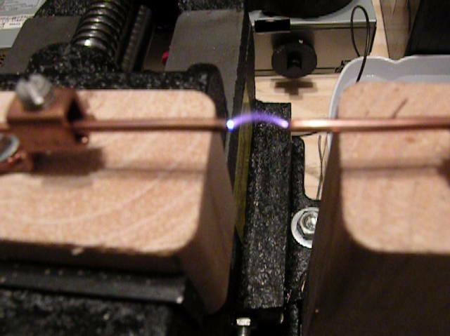

aldofad ha scritto:Piccola regola scema e off-topic da tenere presente:
arco blu = tanto tanto male
arco giallo = morte
Per caso ti riferisci a questo? :mrgreen:

Messaggioda Foto Utentealdofad » 3 gen 2015, 20:36
Si

La tensione a quale arriva il mio trasformatore è tra 15 kV - 20kV. Il colore del arco è blu e a una lunghezza di circa 1-3 cm . Ho fatto pure un trasformatore con due MOSFET che genera un arco giallo ma di solito non lo uso. Uso questi trasformatori per fare esperimenti di fisica come :
-vedere come e quanto varia la lunghezza del arco quando modifico la pressione
-ho fatto una bobina di Tesla
-a volte lo uso per accendere lampadine a neon
-e cose varie
Il mio trasformatore consiste in: un trasformatore Fly Back preso da un TV, e un driver. Ho un driver Royer fatto con due transistor BJT e uno fatto con dei MOSFET.
Dal arco mi sembra che il driver con BJT genera una tensione maggiore ma con una potenza minore.
Voglio trovare un metodo per misurare la tensione.

Quella e` ad alta frequenza, non e` facile, bisogna compensare i partitori. Buona fortuna :-)

Vicentio ha scritto:un trasformatore Fly Back preso da un TV, e un driver. Ho un driver Royer fatto con due transistor BJT e uno fatto con dei MOSFET.
Se il trasformatore è di quelli senza moltiplicatore EHT, all'interno dell'avvolgimento ci sono dei diodi rettificatori per cui misurerai il valore in continua. (magari aggiungi una capacità in parallelo alla resistenza da 10M verso il GND del probe e isola bene il tutto).
(E sempre che i diodi non siano andati in corto con le tue saette!)
A.
p.s. il tuo partitore divide per 11, non per 10.
Inoltre così ti servono resistori con una tensione di lavoro molto alta, difficili da trovare.
Forse è meglio che li aumenti di numero.
