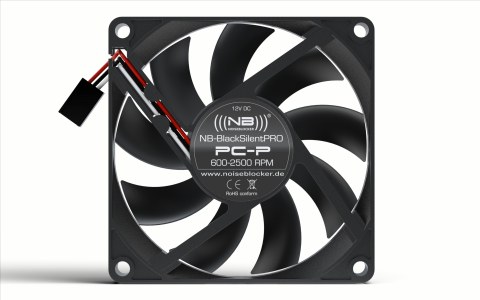

Purtroppo di ventoline 80x80x15 non ce ne sono tante. Il problema è lo spessore.
Comunque la noiseblocker sembra perfetta, però se è a 4 pin ed è anche PWM, escludendo il positivo dell'alimentazione e il gnd mi resta un solo connettore che dovrebbe essere il PWM. Adesso mi chiedo cosa succede se lascio senza collegamento il FG non avendo più il connettore giallo.
Booooooooooooooooooooooo
pro silent 80x80x15 pwm 4 pin.jpg (22.9 KiB) Osservato 4940 volte

rischi solo che la scheda di controllo non sentendo girare la ventola (tachimetro non raggiungibile) rischia di disabilitare la ventola stessa pensandola rotta
.. oppure tutto continua a funzionare come al solito poiche' in realtà non la controllava...
perche' banalmente non provi creando un ponte provvisorio con una ventola a 4 terminale, ma non collegando il quarto?

Ciao Foto Utentebulletto, come ha scritto Foto UtenteRussell in quel modo potresti recuperare una importante informazione.
Però non hai indicato il tipo di ventole al momento operative quindi mi chiedo se la funzione che hai attribuito ai colori derivi da quanto risulta sulla centralina di controllo.
un altro particolare: l'adozione dei colori potrebbe rispettare una certa convenzione ma sarebbe meglio verificare con datasheet alla mano.
Una curiosità, se possibile, potresti indicare il tipo di scheda (centralina) utilizzata per la gestione dell'acquario, a meno che non si tratti di qualcosa di dedicato ?
