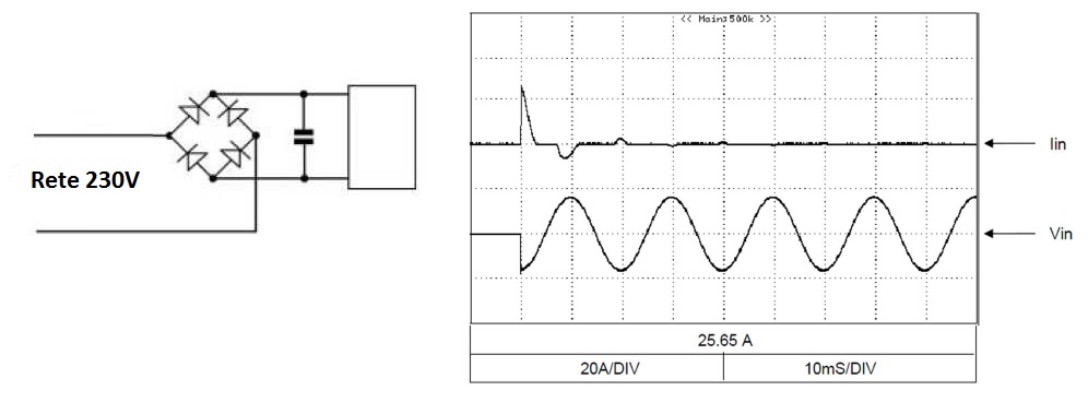

Non è per niente trascurabile, anzi ...
In questa immagine vedi la tipica configurazione in ingresso di un alimentatore...
A lato vedi la corrente nell'istante di accensione e nei semiperiodi successivi, in funzione della tensione di rete:
Parliamo di un fenomeno che dura qualche decina di millesimi di secondo, ma, soprattutto nel primo ciclo, è particolarmente "intenso".
Ripeto: è un bel problema, sia per chi fa gli alimentatori, sia per chi li deve pilotare.

eh ma non vale, quello è un "classico" circuito di ingresso di un regolatore lineare, se usi ac-dc "moderni" mica è detto sia così...
O per lo meno è concettualmente possibilissimo (e credo lo facciano effettivamente) ridurre a piacimento la corrente massima in ingresso e tenerla entro il valore "a regime".
Ci sarà qualcosa sicuramente anche qui su EY, ma cercando con google guarda per esempio qui:
http://www.pulspower.com/pdf/an30.01_en.pdf
Non ho detto che non sia possibile ridurre Inrush curren. Infatti quel documento che hai linkato riporta ben 3 esempi con tanto di tabella comparativa. Soltanto non è una cosa che viene gratis e sopratutto le soluzioni più efficaci, in genere sono più costose.
Ho detto che il fenomeno c'è e se il produttore dell'alimentatore l'ha sottovalutato; chi poi usa questi oggetti (sopratutto se ne deve mettere 25 in parallelo) si ritrova con un bel picco di corrente all'accensione ... ed un bel problema da risolvere, che spesso non è descritto da nessuna parte; questo preoccupava "paolocostel".
