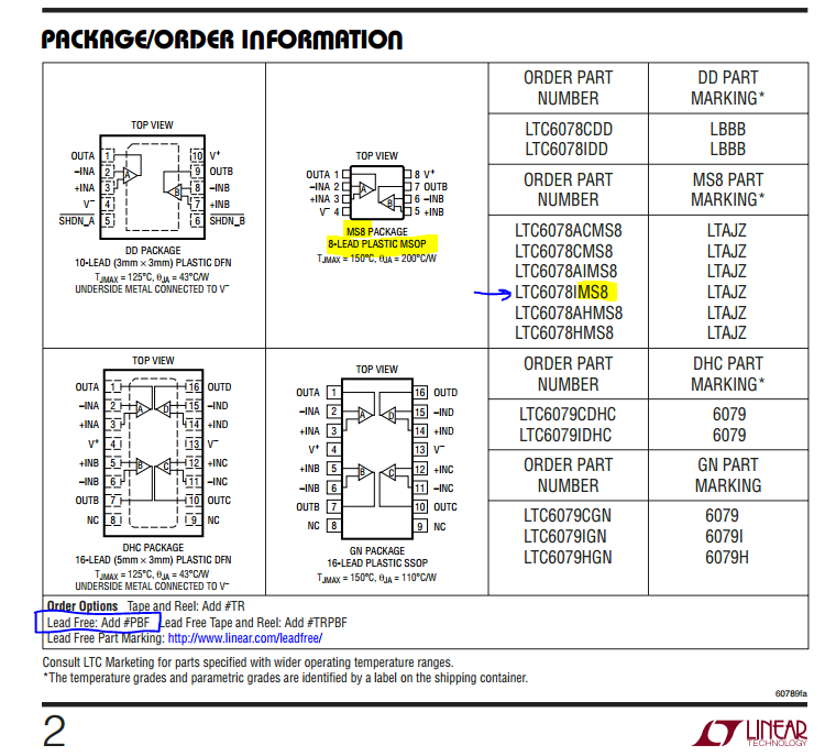

Ragazzi mi servirebbero gli adattatori per fare il breakout, formato dip per i seguenti 3 componenti (queste sigle compaiono nelle buste che li contiene):
LT6010IS8#PBF
LTC6078IMS8#PBF
INA 116UA
Nei negozi che vendono gli adapter chiedono il packaging, mi sapreste dire quale packaging associare a questi componenti.

Il suffisso in genere indica il package del dispositivo. Basta dare un'occhiata al datasheet e puoi risalire al tipo di package di partenza. Alcuni prodotti sono anche disponibili in contenitore DIP, ordinando con accortezze ci si può risparmiare adattatori e saldature microscopiche

Come ha scritto Foto Utenteedgar, nel datasheet trovi tutto.
Qui vedi per esempio pagina 2 del datasheet dell'LTC6078:
La prima parte della sigla è ovviamente il nome del componente, poi segue una lettera che spesso (anche in questo caso) indica quale range di temperature viene sopportato dal componente e per finire ci sono le informazioni relative a package e imballaggio.

Ad esempio l`INA 116UA sul datasheet, un PDF della texas instruments compare alla penultima pagina soic16. Ma un venditore con cui ho parlato mi ha detto che secondo lui e`un sol16...Secondo voi?

ragazzi vi prego, ...ditemi almeno quale pagina devo guardare per capire quale packaging ha INA 116 dal pdf http://www.ti.com/lit/ds/symlink/ina116.pdf la penultima cioe la 10 ha come titolo PACKAGING INFORMATION con sotto soic 16 nella tabella....mentre nella prima pagina compare sol16... :oops: :oops:

L'INA116 fu sviluppato dalla Burr Brown (una ditta che era la Rolls Royce dell'elettronica analogica). Poi la Burr Brown venne acquistata dalla Texas Instruments, che ha modificato un po' i datasheets senza metterci troppo impegno.
Quello che conta è la dicitura in fondo al datasheet perché la produzione la fa oggi TI sulle sue linee. Importante è soprattutto il loro codice di disegno (in questo caso DW). Poi vai a vedere il disegno...
http://www.ti.com/lit/ml/msoi003g/msoi003g.pdf
... e scopri che in effetti si tratta proprio di un Wide-SOIC
Compra una Surfboard 9210 e sei a posto:
http://www.digikey.com/product-detail/e ... -ND/151989
