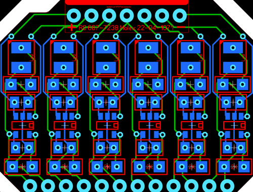

Salve,
avrei la necessità di ricaricare una singola batteria tipo 18650 agli Ioni di litio, sono convinto che esistono ottimi circuiti integrati che gestiscano la ricarica in maniera efficente, quindi avrei trovato questo MCP7831/2, e qui nasce il dubbio, non avendo trovato nessun datasheet sulla batteria , nonostante che sia della "BAK" ma il codice sulla batteria non mi da esito, devo prendere i dati stampati sopra, 3.7V 2600mAh 9.6Wh.
Ora non sapendo a che corrente ricaricarla, i 500mA massimi dell'integrato sono sufficenti oppure la betteria si degrada troppo in fretta, il tempo massimo per la ricarica non hà importanza.
Questo è il circuito che vorrei usare:

beh ammesso di usare tutti i 500mA sarebeb una carica lenta ma non troppo.. comunque le batterie si possono guastare per ricariche troppo veloci, con ricariche troppo lente tocca solo aspettare giorni ma mica si rovinano, anzi...
Sul circuito non mi pronuncio, non lo conosco

Per quanto riguarda il circuito viene dal datasheet ed è anche il solito schema usato da Sparkfan per un caricabatterie agli ioni di litio.

Ti posso dire abbastanza sul MCP73831/2, sto usando da un anno un caricabatterie da 12 celle che mi sono costruito. Mai dato problemi, costa nulla e carica in simultanea tutte le celle senza Round Robin. E nessuna impostazione da... impostare, inserisci la spina e basta.
Qui ti puoi vedere il circuito, dovrebbe esserti abbastanza chiaro in fin dei conti
Spero non dispiaccia se posto un link a una pagina dove descrissi alcuni dettagli http://forum.roboitalia.com/showthread.php?t=10576

Letto e ti ringrazio per aver dissipato i dubbi :D O_/
