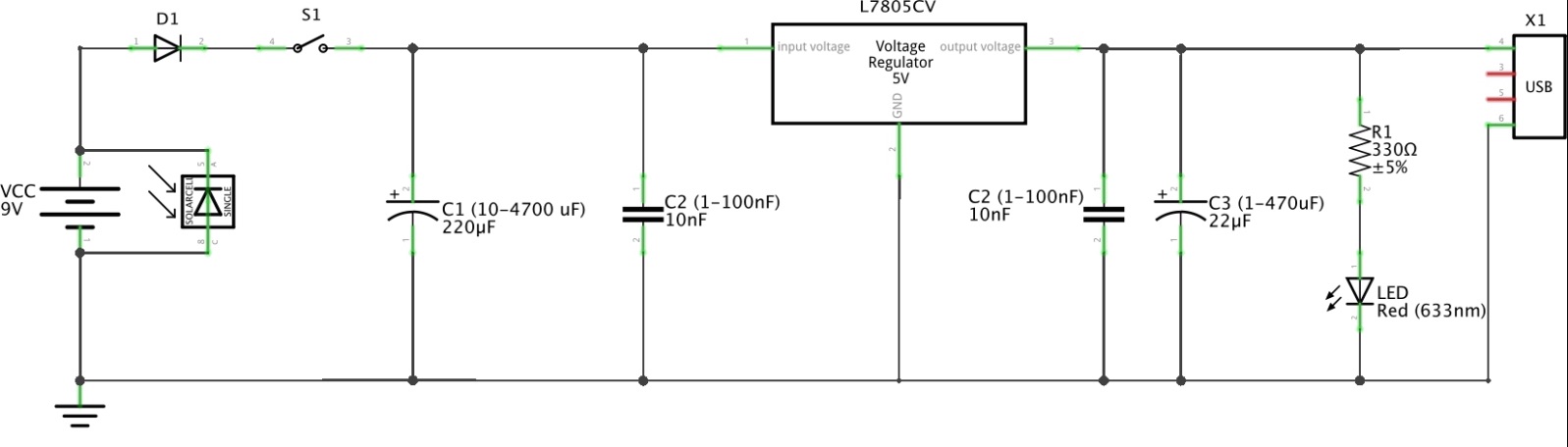

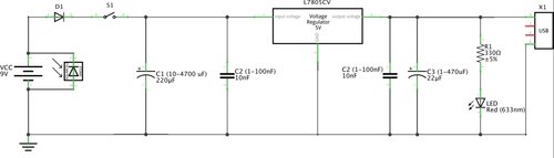

Volevo condividere con voi il semplice progetto d'esame che ho costruito:
Questo è lo schema:
(cliccare per ingrandire)

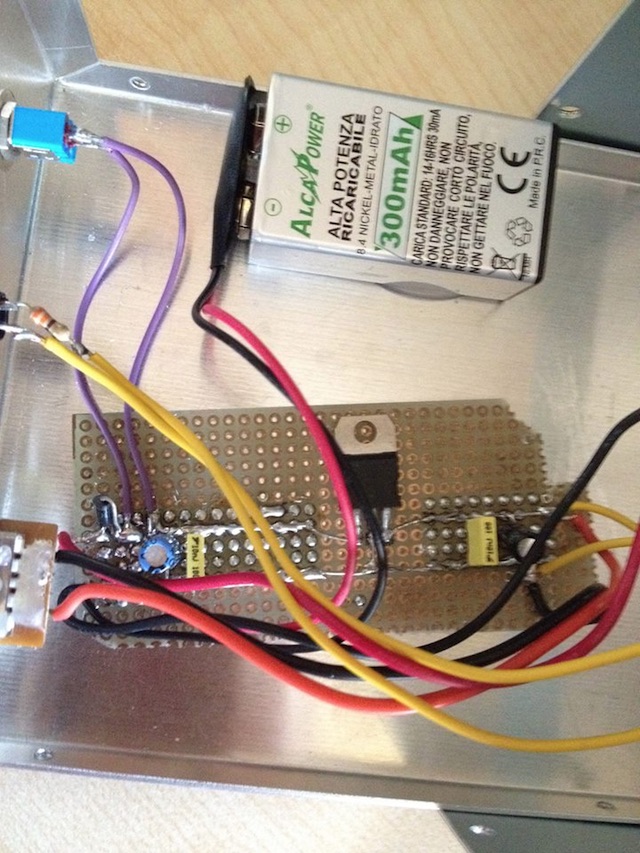

Queste sono le saldature:

Come avrete capito si tratta di un semplice stabilizzatore lineare con uscita USB.
È alimentato da un pannello solare che nel contempo carica una batteria ricaricabile da 9V in modo che l'alimentatore possa lavorare anche di notte.

:-) Perché tutto quello spreco di spazio ? Perché usi la millefori al contrario ? Ma soprattutto... (vera critica costruttiva) perché i condensatori plastici (ma anche l'elettrolitico) stanno a un parsec dai terminali del regolatore :?: (Dovrebbero essere vicini vicini... ;-) ). O_/

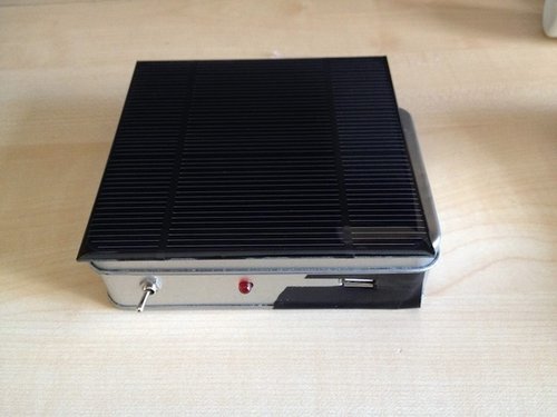

Eh lo so da fastidio anche a me vederli così... ma sono stato costretto a comprarlo così grande perché altrimenti il pannello usciva fuori... infatti il primo contenitore era fatto così:
riguardo alla tua domanda sula distanza se ho capito bene tra condensatori e regolatore, prima di usare lo stabilizzatore lineare o montato su questa scheda già vecchie idee, datosi che non ho una breadboard, quindi ho dovuto usarla più e più volte... ho saldato i componenti con la basetta millefori sottosopra per comodità. In realtà il mio negoziante di fiducia la chiama vetronite ramata, poi non so se è la stessa cosa xD

:-) D'accordo, comunque in un rettangolino di quella basetta poco più esteso del regolatore ci monti tutto il circuito; i condensatori servono a impedire autooscillazioni del regolatore, se connessi fisicamente lontani possono risultare inefficaci (per certe cose vanno considerati anche gli effetti dei parassiti; lo studierai più avanti :-) ma intanto qualche regoletta pratica puoi seguirla anche senza il dover sapere "come e perché); anche quei lunghi fili volanti sono deleteri; dove puoi accorciare accorcia altrimenti ordina (fascette e simili) e le "coppie" (rosso e nero della batteria p. es.) twistale. O_/

:-) Perché non è un alimentatore solare USB ma un ali... ...con presa di tipo USB :lol: Ah, riguardo al discorso precedente; vedo solo in parte lo schema (che consiglio di fare e postare in FidoCADJ) ma secondo me il primo (a monte) condensatore plastico, se c'è a monte l'elettrolitico, non solo è inutile ma potrebbe addirittura essere dannoso. O_/

Noto che la cella FV è messa direttamente in parallelo alla batteria:il diodo D1 andrebbe messo fra cella
e batteria (in modo da evitare la scarica di questa sulla cella quando non è irraggiata)
Data la batteria, credo poi superfluo mettere i condensatori all'ingresso
del regolatore di tensione.

Secondo me l'hai montata in quel modo perché così la puoi appoggiare (fissare) direttamente al contenitore metallico senza doverti preoccupare di provocare dei corto circuiti con il lato "ramato"...

Vi consiglio di vedere il video di presentazione che ho postato così vedete tutti i dettagli come la porta USB (che non ho potuto adattare al foro perché non ho nemmeno il dremel) e il comportamento del led con la luce.
