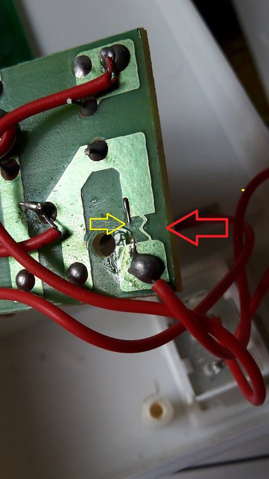

Salve a tutti,
Ho una domanda:
Cos'è il simbolo indicato dalla freccia rossa? Un "fusibile" ?
Quello indicato dalla freccia gialla è un errore di saldatura?
Grazie O_/

Messaggioda Foto Utenteandreacircuit9 » 24 giu 2015, 14:16
E' probabile che il circuito sia composto da una parte analogica e una digitale e che quella pista cosi stretta serva a congiungere la massa digitale con quella analogica cosi da ridurre il piu possibile il rumore.

[8] Re: Cosa significa questo simbolo su circuito stampato?
Messaggioda Foto Utenteobiuan » 24 giu 2015, 14:56
E' un fusibile fatto a PCB, non un simbolo. La pista sottile ha una resistività più alta, quando la corrente supera un certo valore la pista si scalda troppo (per effetto Joule, ovviamente) e si interrompe. Purtroppo è una soluzione che si usa, l'ho vista anche su alcune schede nostre concorrenti, perfino omologate...fa schifo, ma funzionicchia a sufficienza da essere considerata valida. Ovviamente si usa quando si accetta che a seguito della rottura del fusibile il dispositivo sia da cambiare, e quando il prodotto finale ha margine di guadagno così basso che anche un fusibile conta (come nel nostro caso, alimentatori per lampade LED venduti a un epsilon più del costo effettivo).

Messaggioda Foto Utentedanielepower » 24 giu 2015, 15:03
Ok, grazie della spiegazione esaustiva. O_/
Ho modificato il titolo
