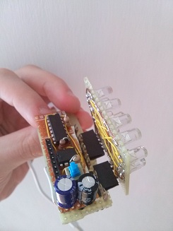

salve a tutti,
a breve sarà il quarto anniversario del giorno in cui io e questa ragazza stiamo insieme :oops: in mezzo a regali vari volevo darle una cosa fatta da me che mi sembrava carino allora ho realizzato questo cuoricino a led: mi è piaciuto farlo compatto e quindi l'ho fatto su più piani complicandomi di molto la vita :lol:
il tutto funziona alla grande e sono molto contento ma... la realizzazione non mi pare eccessivamente solida e ho paura che maneggiato da mani non attente si possano staccare fili lato rame. Avete consigli da darmi a riguardo? uno strato sottile di colla potrebbe rendere isolante il fondo e dare solidità ai collegamenti?
Grazie a tutti per l'attenzione,
un saluto Davide

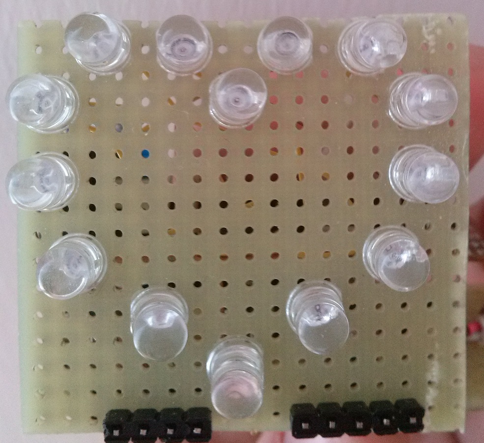

Messaggioda Foto Utentedadduni » 3 lug 2015, 13:11
certo come no! se avessi saputo subito che sarebbe stato un regalo avrei posto più attenzione all'estetica invece mi sono maggiormente concentrato sul comprimere il tutto.
basetta "a due piani"
vista dall'alto
quanto sono romantico ;)
via con critiche e consigli ragazzi non abbiate pietà,
Davide

Ma quei due grossi elettrolitici erano proprio necessari?
Puoi farci vedere lo schema e dire da dove viene l'alimentazione?
Dico questo perche', supponendo il circuito, forse si poteva compattare ancora ed evitare quel 90°.

eeeehhh uno schema è davvero troppo! più che altro perché è una banalità. :roll:
allora... ho tre schedine: una solo con i led, una solo con i transistor per pilotare i led, e l'ultima (quella sopra) con la "logica". L'ultima scheda ha un NE555, un contatore 4017 e un pulsante a doppio scambio (quelli dei PC).
il pulsante fa due cose: cambia il condensatore collegato all'ne555 e "direziona" l'uscita dell'oscillatore così ho due combinazioni: frequenza più bassa e uscita diretta (comanda tutti i led) oppure frequenza più alta e l'uscita va al contatore così i led si rincorrono.
L'alimentazione entra sulla scheda bassa con i transistor da un cavo USB.
Se non sono stato chiaro disegno un mini schema ma davvero ho messo insieme gli schemi base dell'ne e del contatore, all'uscita del contatore ho messo dei collettori comuni per amplificare la corrente e questi comandano i led: nulla di più.

Beh, sullo schema si potrebbe ragionare meglio ma non capisco la necessita' di quei due grossi condensatori elettrolitici.

Non vedo le resistenze in serie ai led.
Con cosa lo alimenti?

i condensatori sono per l'ne555 sono due perché il pulsante ne collega uno alla volta al pin trigger sono grossi perché... beh perché sono così :cry:
le resistenze in serie ai led ci sono ci sono, forse non sono venute nelle foto perché coperte dal pezzo di sopra ma ci sono sarò anche un super dilettante in elettronica ma almeno a questo ci sono arrivato persino io =D> =D> =D>
