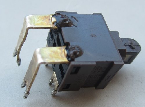

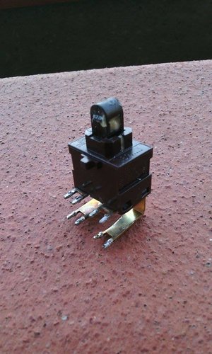

Salve, chiedo aiuto per individuare l'esatto nome di un componente elettronico che devo sostituire dalla scheda control system di una lavatrice.
Il componente ha 4 zampe e ha una sorta di interruttore sulla testa che premendoci sopra si abbassa.
Era posto proprio a contatto con il selettore dei programmi della lavatrice e ruotando il selettore, questo interruttore a pressione si azionava o veniva mollato.
Allego una foto, perdonatemi per la cattiva descrizione ma vorrei sapere il nome dell'oggetto e se esiste ancora in commercio (sopra vi è scritto Arcolectric England)
Grazie mille

Aggiungo: sulla scheda dalla quale l'ho dissaldato era contrassegnato con la sigla "PS1"

Grazie a tutti per le risposte.
L'oggetto in questione (microswitch o interruttore) serve per fare variare la lavatrice, attraverso il pomello , dalla posizione OFF a quella delle varie funzioni.
Quando la lavatrice è spenta, l interruttore è in OFF attraverso un incavo del pomello che libera la testa dell'interruttore.Quando invece si ruota il pomello,il contorno pieno dello stesso pomello fa pressione sulla testa di questo interruttore.
Sono arrivato a supporre che il malfunzionamento derivasse da questo interruttore perché, spostando da OFF a una qualsiasi funzione ,non arriva tensione alla lavatrice che resta spenta, esattamente come quando è in OFF.
Ho subito pensato che il componente danneggiato fosse quello.
Purtroppo le scritte incise sono micro minuscole, ci sono dei valori in volt e in Ampere e il nome del produttore.
Tuttavia non riesco a reperirne uno identico sulla rete ma suppongo che uno similare, ovviamente con la stessa piedinatura e la testa che entri nell incavo del pomello, potrebbe andare bene.
Grazie ancora a tutti.

Ti ringrazio di cuore posta10100 per l'interessamento.
Purtroppo nel componente non c'è alcun schema ma:
fianco sinistro: in alto il numerino 1332
sotto: 12A 250v AC - 250v AC 1 MP - 125v AC 1/2
fianco destro: in alto 250v
sotto: una tabella che leggi in una delle due foto allegate
infine ARCOLECTRIC ENGLAND .82.....
il componente ha 4 piedini, come avrai visto in foto. Due corti (che stanno in alto) due lunghi (che stanno in basso). Tutti e quattro hanno nella base una M stampigliata.
Con un tester provvisto di cavi con terminali a coccodrillo, scala 200 ohm ho effettuato delle prove
puntale rosso su un pin corto che sta in alto - puntale rosso sull'altro pin corto che sta in alto resistenza infinita.Se premo il pulsante che sta sulla testa, mi da valori sui 030-050
Ma se porto uno o entrambi i puntali sui due pin lunghi in basso, facendo tutte le misure possibili, tra di se, con quelli corti ecc ecc, allora mi da sempre resistenza infinita.
Nel punto nei quali sono attaccati i pin lunghi ci sono dei rigonfiamenti, come se si fosse fusa la plastica.
Allego foto, cosi capisci meglio cosa voglio dire:
