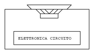

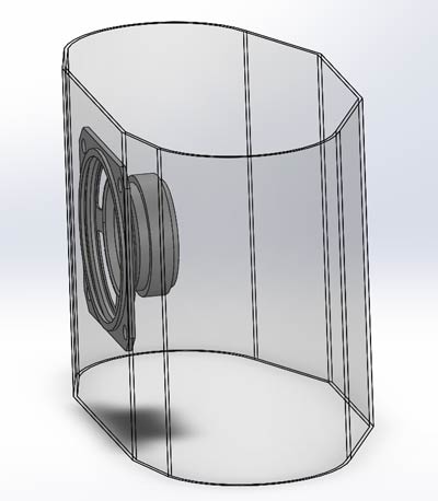

Devo montare questo speaker in questo contenitore.
Non ho a disposizione tutto lo spazio che voglio, perché ci saranno altri componenti. Lo speaker sarà montato addosso ad una parete del conenitore.
:?: La domanda è questa: Forare o non forare il contenitore di fronte lo speaker? Per una diffusione migliore del suono dovrei forarlo, ma così espongo tutta l'elettronica al vapore del bagno durante la doccia. Che mi dite? L'audio è decente anche ora che non è forata.
:!: NOTA: l'aggeggio sarà ben distante dall'acqua e il rischio di schizzi involontari è praticamente nullo. Ma il vapore durante il bagno o la doccia non è mica poco.
Grazie a tutti

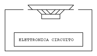

Nel primo disegno ho raffigurato quello che mi pare di aver capito che tu abbia intenzione di fare.
Nel secondo disegno verrebbe in questo modo, volendo applicare un ""reflex"" (Più che altro uno sfogo per il suono :mrgreen: ). Non ho idea di quello che possa fare il vapore ma non mi piace molto come soluzione (specie se vi condensa all'interno [-X )

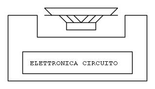

Se invece provi a realizzare qualcosa di separato? Nel seguente modo:
Cosi lasci ugualmente il passaggio di aria ma almeno, essendo lo speaker in una "camera" a parte, terresti l'elettronica protetta.

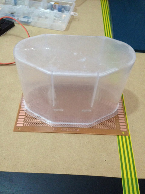

Innanzi tutto grazie infinite per la risposta. Ormai sono un po avanti con i lavori, e mi rendo conto che è un problemino al quale avrei dovuto pensare in maniera più accorta.
Il contenitore è stato scelto, la basetta tagliata e sto saldando. Ti faccio un modello della condizione in cui mi trovo. Il contenitore è chiuso sia sopra che sotto.
Quindi il dubbio che avevo era forare o meno la parete del contenitore.

La cosa migliore è forare la scatola ed utilizzare uno dei tanti altoparlanti impermeabili in commercio.
Un esempio della dimensione che ti interessa: http://www.ebay.it/itm/5cm-Full-Range-S ... 1c572eac24
Se non fori, tanto vale mettere un buzzer al posto dell'altoparlante, nel senso che la risposta in frequenza sarà schifosa. Se fori e l'altoparlante è previsto per lavorare all'asciutto, durerà molto poco.

L'altoparlante che hai scelto non è idoneo al tipo di ambiente a cui vuoi destinarlo, e se lo chiudi in un contenitore direi che la riproduzione sarà alquanto "infedele"; sono dell'idea che il suggerimento di Foto Utentethunderbolt128 con quello di Foto UtenteFedericoSibona siano la soluzione corretta, ovvero un contenitore stagno per l'elettronica così sarà protetta da eventuale condensa, ed un altoparlante impermeabile, così avrai una riproduzione fedele ... i progetti in fondo si possono rivedere anche in corso d'opera ...;-)
OT. come ben saprai la condensa e l'umidità non sono buoni amici dell'elettronica e delle sospensioni degli altoparlanti ...

E' un'ottima soluzione. E siccome non posso farmi un contenitore stagno per vincoli di spazio, metterò del silicone a fissare lo speaker e sarà lui stesso ad isolare l'elettronica dall'esterno.
Io non sapevo esistessero altoparlanti impermeabili. Ora per il momento e giusto per divertimento, ci monto quello che ho senza forare e mi tengo la riproduzione infedele. Intanto ordino uno di questi così lo sostituisco.
