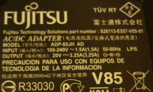

Ciao ragazzi
Non riesco a capire i dati di targa che mettono sugli alimentatori smps.
Ad esempio, questo qui che ho in mano (che è del mio PC portatile) dichiara quanto segue:
Input: 100-240Vac 1.5A(1.5A) 50-60Hz LPS
Output: 20Vdc 3.25A(3.25A)
La mia domanda è: la corrente che dichiarano per l'ingresso che dato è? di picco? e se è di picco, a quale tensione: quella minima o quella massima?
E infine se è per la tensione massima cosa vuol dire, che la potenza di picco in ingresso è di 360 watt? :-M

[2] Re: Dati di targa di un AC/DC ADAPTER
Messaggioda Foto Utentesimo85 » 27 ago 2015, 10:16
ibra ha scritto:la corrente che dichiarano per l'ingresso che dato è? di picco?
Non sono ferrato sui dati di targa dei prodotti, ma se hai la tensione dichiarata con valore efficace, la cosa logica è che la corrente sia altrettanto.
Almeno secondo me.
ibra ha scritto:e se è di picco, a quale tensione: quella minima o quella massima?
Intendi i valori di picco ? Ad ogni modo secondo me la domanda non ha molto senso.

[3] Re: Dati di targa di un AC/DC ADAPTER
Messaggioda Foto Utentegotthard » 27 ago 2015, 10:43
simo85 ha scritto:Non sono ferrato sui dati di targa dei prodotti, ma se hai la tensione dichiarata con valore efficace, la cosa logica è che la corrente sia altrettanto.
Anche secondo me dovrebbe essere il valore efficace della corrente.

[4] Re: Dati di targa di un AC/DC ADAPTER
Messaggioda Foto Utenteibra » 27 ago 2015, 20:27
:shock:
Ma, allora, facendo due conti questo alimentatore a 230v consuma 345w per darmi in uscita 65w ?

[5] Re: Dati di targa di un AC/DC ADAPTER
Messaggioda Foto Utentegotthard » 27 ago 2015, 21:32
Scusa, volevo un chiarimento..l' smps in questione è l' alimentatore switching originale in dotazione con il portatile, o no?
PS: Anche una foto ai dati di targa (da aggiungere come allegato, e non tramite server esterni) non sarebbe male!

[8] Re: Dati di targa di un AC/DC ADAPTER
Messaggioda Foto Utenteibra » 27 ago 2015, 21:51
Questo è l'alimentatore del mio PC portatile fujitsu.

[9] Re: Dati di targa di un AC/DC ADAPTER
Messaggioda Foto Utentegotthard » 27 ago 2015, 22:18
Ok.
Comunque, in realtà, ti avevo chiesto anche il modello del portatile, oltre alla marca. :mrgreen:
Ma forse, pensandoci, è meglio che lasci la parola a qualcuno che ne sa di più.
PS: se su Internet trovi il "manuale utente" di quel modello di portatile, forse giungi a una conclusione, ma non è sicuro, visto che non è che siano tanto dettagliati. :-|
PPS: comunque, considera che quell' alimentatore funziona anche con una tensione di ingresso di 100 V.

[10] Re: Dati di targa di un AC/DC ADAPTER
Messaggioda Foto Utentegotthard » 27 ago 2015, 23:20
ibra ha scritto:prima c'era la conferma di gotthard con tanto di punto positivo, adesso c'è la ridimensionata col "secondo me dovrebbe essere..."
Già :(
Inizialmente, mi sono lasciato andare con un eccesso di sicurezza, infatti poi ho modificato opportunamente la risposta.
Comunque, ora ti lascio in mani più esperte.
Ti volevo solo segnalare che mi pare che il rendimento di quegli alimentatori si calcoli usando una tabella che si basa sull' "Efficiency level".
Questo parametro è definito da un numero Romano, e dovrebbe essere presente nella targhetta del tuo alimentatore, seppur in carattere molto piccolo probabilmente.
Dagli un' occhiata, credo che il tuo abbia "Efficiency level" pari a V (numero Romano di "5").
Ecco qui due link in cui puoi trovare la tabella che ti permette di stimare il rendimento del tuo alimentatore:
[1], [2].
