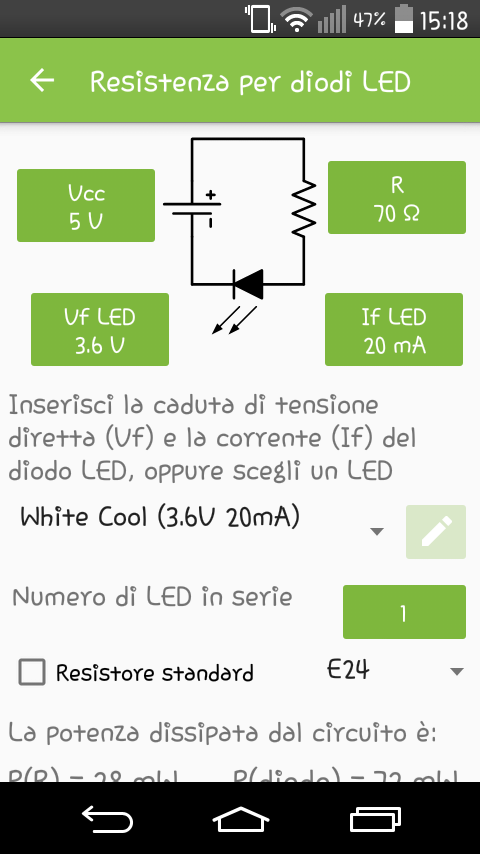

Messaggioda Foto Utentesavo98 » 24 ott 2015, 14:41
Salve. Sono nuovo qui.
Ho 17 anni e faccio una scuola di elettronica/meccanica.
Volevo chiedervi..
A casa ho un led bianco(ho letto su internet che si accende con 3.3 v e 20mA,ditemi voi se può essere vera).
Ho un alimentazione di 5 v(presa da un alimentatore per telefoni) e una corrente di 500 mA.
Come faccio a portare al led una tensione di 3.3 v e una corrente di 20 mA?
Grazie mille mille mille O_/

savo98 ha scritto:Come faccio a portare al led una tensione di 3.3 v e una corrente di 20 mA?
3.3 V è la tensione di polarizzazione diretta, la impone il LED stesso..
20 mA è tipicamente la massima corrente sopportata dal LED per la dissipazione di potenza. Meglio sempre stare un po' al di sotto.
Comunque cosi:

[5] Re: Ridurre tensione e corrente
Messaggioda Foto Utentesimo85 » 24 ott 2015, 15:05
savo98 ha scritto:Non bisogna mettere dei diodi(per ridurre la tensione?
No. I diodi non sono fatti per ridurre la tensione. Non è buona idea quella di mettere i diodi per abbassare la tensione.
savo98 ha scritto:E la resistenza non dovrebbe essere 150 ohm?
No. I 3.3 V sono imposti dal LED.
Vedila cosi, modellando il LED come un generatore di tensione che ai suoi capi ha 3.3 V.
Quanto vale la corrente che scorre attraverso il resistore da 85 ohm ?

[6] Re: Ridurre tensione e corrente
Messaggioda Foto Utentesavo98 » 24 ott 2015, 15:14
Scusami simo non riesco a capire tanto bene. Di elettronica abbiamo fatto molto ma molto poco per via dei professori che non hanno mai voglia di fare niente.
Se io faccio due calcoli sullo schema che hai fatto tu
I= V/R = 3.3/85= 38 mA
Ma se il led ne accetta massimo 20mA?
Non riesco a capire come far arrivare 3.3 v e 20 mA al led.
Vi giuro,se non mi insegnate voi non capirò mai.. Mi piace tantissimo l'elettronica ma ne spiegano pochissima :cry:

[7] Re: Ridurre tensione e corrente
Messaggioda Foto UtenteFedericoSibona » 24 ott 2015, 15:21
La tensione ai capi del resistore è 5 V - 3,3 V = 1,7 V. Quindi la corrente circolante è 1,7 V : 85 Ω = 0,02 A ;-)

[9] Re: Ridurre tensione e corrente
Messaggioda Foto Utentesimo85 » 24 ott 2015, 15:25
savo98 ha scritto:I = V/R = 3.3/85= 38 mA
Eh no. Hai due tensioni in quel circuito, una maggiore dell'altra.
Mi sembra che non abbiate fatto analisi dei circuiti, comunque provo a spiegarlo.
Ti ho proposto di modellare il LED come un generatore di tensione perché, per il suo comportamento, ai suoi capi avrá sempre una tensione VF.
Questo non vuol dire che il LED si possa usare come una batteria o chissà cosa.
In quel circuito la corrente vale, come scritto da Foto UtenteFedericoSibona:
I_F = {V_{DD} - V_{F} \over R} = {(5 - 3.3)\,\mathrm V \over 85\,\Omega} = 20\,\mathrm{mA}
Se non ti è chiaro il concetto della tensione di polarizzazione diretta VF, alimenta il LED con una corrente di qualche mA, e misura la tensione ai suoi capi, appunto VF, magari per LED di colori diversi.
