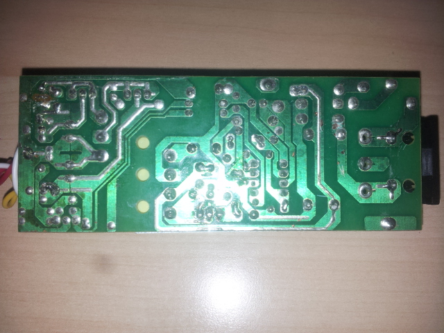

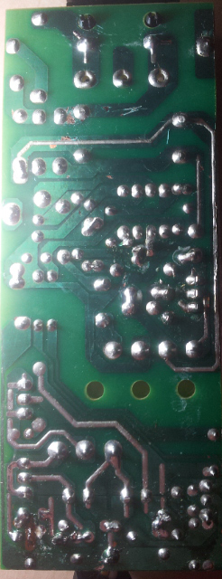

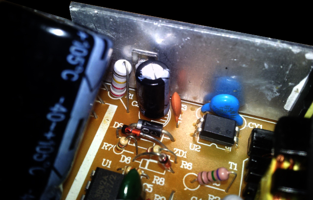

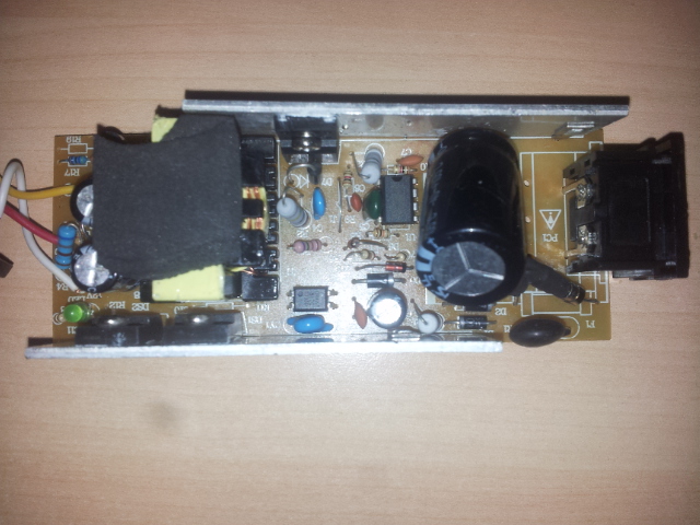

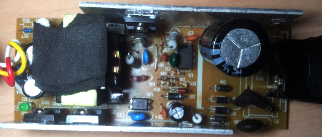

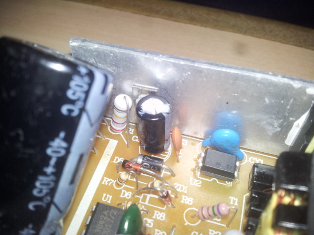

EDIT: Per completezza inserico le foto dell'alimentatore in questione.
MODEL: 36W-5-12I
INPUT: 100-240VAC, 50/60Hz,0.5A
OUTPUT: 12VDC 2A, 5VDC 2A
La resistenza incriminata
Vista dall'alto
Vista dal basso

Difficile a dirsi, ma sembra essere la resistenza di bootstrap del driver switching quella che hai toccato. Forse scalda un poco e, toccandola col multimetro hai riattivato il contatto su una saldatura fredda o cotta. Forse col multimetro hai ridotto il valore di resistenza e permesso al chip di partire.
Qualche foto, qualche schema, qualche info in più permetterebbero di fare una analisi più dettagliata.

Purtroppo come sai Isidoro sono solo all'inizio e non ne capisco molto. Tuttavia ho esaminato ora la tensione da te richiesta e quando parte si sente un "TIC" (magari può esservi utile). Comunque hai capi del condensatore ho 687V mentre ai capi della resistenza 654V.
Ho inserito le immagini al primo post.
Se potete e ovviamente ne avete tempo, cosa sarebbe questa "Resistenza di bootstrap"? Ora me la vado comunque a leggere su internet. O_/

Eh, si, ma sfruttare tutti i pixel a disposizione per la parte interessata, invece che ritagliare lo sfondo inutile? Essendo il numero di pixel limitato, zoom o non zoom, i pixel utili sono sempre i medesimi. Quindi sfruttali tutti per ritarre qualcosa di utile, come il PCB, anche in due parti, e soprattutto la resistenza incriminata.
Se la dissaldi e risaldi al suo posto, come si comporta?
Da libretto, che impedenza ha il multimetro quando fai la prova che rimette in vita l'alimentatore?
