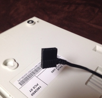

Ciao a tutti, sono nuovo sul forum. Ho sempre navigato abbastanza i thread e trovato sempre mille spunti interessanti. Vi scrivo per esporvi un problema: ho un vecchio telefono Telecom Memovox SMS DialFace di cui ho perso il trasformatore e collegando il cavo telefonico riesco solo a digitare il numero e telefonare normalmente, ma le funzioni aggiuntive su display e per esempio il vivavoce sono inibite senza alimentazione esterna. Come potrete vedere dalla foto l’alimentatore prevedeva 4 pin d’ingresso. Ho fatto delle prove con un trasformatore, a basso tensione e corrente, e alimentando i primi due pin da dx riesco ad accendere il display, accedere alle funzioni del telefono ma la cassa principale del vivavoce non funziona. Sicuramente gli altri due pin devono essere alimentati in qualche modo. Tra l'altro noto che collegando prima il cavo telefonico e poi alimentando i suddetti 2 pin il display non si accende. Devo prima alimentare i pin e poi collegare il cavo telefonico. Sicuramente viene rilevata un'anomalia di alimentazione elettrica.
E’ un’impresa ardua ma qualcuno riesce ad ipotizzare come alimentare grossomodo il telefono e il senso dei restanti due pin?
Grazie in anticipo per l’aiuto che potrete darmi.

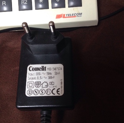

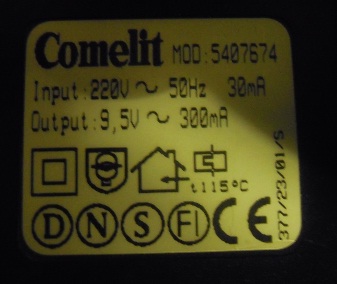

Messaggioda Foto UtenteInesperto74 » 11 nov 2015, 20:19
Buonasera a tutti.
Sono riuscito a trovare delle foto dell'alimentatore dove sono elencate le specifiche.
Secondo vuoi quei 4 pin come vanno alimentati?

Messaggioda Foto UtenteeAlucarD » 11 nov 2015, 20:50
a quel prezzo potevi comprarti il telefono dell'annuncio e tenerlo di scorta o chiedere se ti vendeva il solo alimentatore :mrgreen:
comunque dalla foto dell'alimentatore, non c'è polarità da rispettare solo portare i 9.5v alternati al ponte di diodi (dei 4 pin, i 2 più a destra
