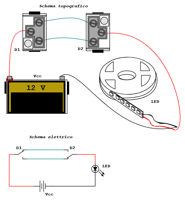

buon giorno a tuti ho una domanda da fare
volendo accendere una barra a led da due o piu punti , come dovrei fare i collegamenti o il circuito???
ad esempio per una lampada in alternata bastano due deviatori , ma se dovessi accendere una barra a led come dovrei fare???
grazie a tutti

Metti i deviatori sul circuito a 12 V (o 24 V, dipende dalle barre) dell'alimentatore.

La striscia led avrà sicuramente un suo alimentatore con alimentazione 230 v AC, quindi colleghi i due deviatori normalmente,come dovessi accendere da 2 punti una normale lampadina a 230 V solo che invece di accendere la lampadina dai corrente all'alimentatore dei led...
Secondo me non ha molto senso mettere i deviatori sul circuito a 12/24 volt anche perché così facendo dovresti tener sempre alimentato l alimentatore dei led a prescindere che questi siano accesi o spenti.

Hai ragione, ho risposto troppo frettolosamente ;-)
E credo anche che, come hai detto tu, ci sia il vantaggio di non dover tirare nuovi cavi.

si ok per l alimentatore 220 V to 12v ma se io non l avessi e avesi solo una batteria tipo quelle delle auto a 12 v ???
in continua ?? come dovrei fare?

Beh vale lo stesso principio per le lampade in alternata. Per due punti ti comando ti bastano due deviatori, mentre da tre in su devi aggiungere anche degli invertitori.
questo ne è un esempio, dove anzichè fase e neutro ci metti il + e il - della tua batteria ;-)
