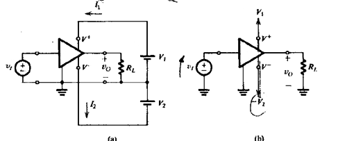

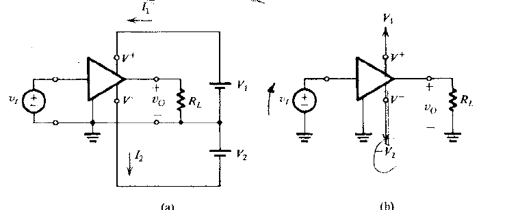

Sto studiando sul Sedra Smith gli amplificatori che richiedono una alimentazione duale .
Non ho capito perché la potenza fornita dai due alimentatori è pari a P = V1I1 + V2I2

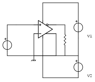

E' il mio primo disegno con FidoCadJ , potrei aver fatto errori
Metto anchè il circuito nel Sedra

Messaggioda Foto UtenteDirtyDeeds » 15 nov 2015, 18:47
themagiciant95 ha scritto:E' il mio primo disegno con FidoCadJ , potrei aver fatto errori
Non devi allegarlo come figura, ma incollare il codice tra i tag
Codice: Seleziona tutto
[fcd]
[/fcd]
Da FidoCadJ fai Ctrl+A e Ctrl+C per copiare il codice.
themagiciant95 ha scritto:Non ho capito perché la potenza fornita dai due alimentatori è pari a P = V1I1 + V2I2
Tenendo conto della polarità dei generatori di tensione e del segno delle correnti, la potenza entrante nell'amplificatore dalle alimentazioni è
P = V_1 I_1+(-I_2)(-V_2) = V_1 I_1+I_2V_2
Questa è quindi anche la potenza erogata dai generatori.

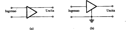

Messaggioda Foto Utentethemagiciant95 » 15 nov 2015, 18:49
Prima l libro presenta l'ampli come un doppio bipolo , fino a li tutto chiaro
Nel libro di elettrotecnica è spiegato come funziona la potenza in questo caso .
Poi il Sedra , presenta la versione con i due alimentatori e da li non ho capito

Un amplificatore con le alimentazioni non è veramente un doppio bipolo, ma un multipolo.
Considera un generico multipolo con n terminali, qui sotto rappresentato come una scatoletta:
I potenziali sono misurati rispetto a un generico nodo O e le correnti sono considerate positive se entranti nei terminali. Le uniche assunzioni che si fanno sulle correnti è che la loro somma sia nulla (legge di Kirchhoff delle correnti) e che non dipendano dalla scelta del nodo O. No si assume quindi che i terminali siano accoppiati come in un multiporta (p.es. un doppio bipolo). Si dimostra allora che la potenza entrante vale
P = \sum_{k=1}^n v_ki_k
Applica la formula sopra al caso dell'amplificatore, considerando solo i terminali di alimentazione e tenendo conto dei segni delle correnti.
