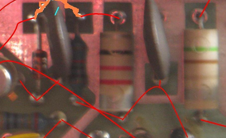

Sto esaminando un piastrino anni 80 contenente un TCXO 4 MHz e due contatori.
Cerco informazioni sui due componenti cilindrici bianchi con gli anelli della immagine:
- argento, nero, rosso, rosso, anello spesso argento; presenta una resitenza di 1,7 ohm
- verde, marrone, grigio, anello spesso argento; presenta una resitenza di circa 0,2 ohm
dovrebbero essere delle piccole induttanze di filtro, qualcuno sa come ricavarne il valore dal codice?

Dovrebbero essere delle resistenze di precisione, forse ad impasto, e in rete si trovano le tabelle colori per quattro e cinque bande.
http://www.eurocom-pro.com/codice-resis ... olori.html

allora una è da 0,15 uH (se la prima è una striscia gold), l'altra è da 2,2 uH.
I valori sono plausibili.
Poi ho appena provato il piastrino e pare funzionare:
Oscillatore 4 MHz sinusoidale 3,4 Vpp, transistor squadratore, un divisore per 10 seguito da uno per 128 , uscita quadra 12Vpp da 12,5 kHz.
