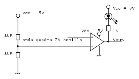

Il circuito che ho fatto è quello che riporto qui. Il problema è che l'oscilloscopio non mi visualizza l'onda quadra dal pin 1 del LM358.
ahhhh, forse ho capito... LM358 qui funziona come un comparatore dove Vref = 4.5V e Vin = 1Vpicco e quindi Vout = 0V.
Giusto ?

Messaggioda Foto Utenteibra » 21 nov 2015, 20:04
Sì è giusto :ok:

Messaggioda Foto Utentegiorgik » 21 nov 2015, 20:07
Sì, però si dovrebbe accendere il LED se la Vout = 0V !?!

Messaggioda Foto Utenteibra » 21 nov 2015, 20:09
Sì, il led deve accendersi.

Messaggioda Foto UtenteIlGuru » 21 nov 2015, 21:42
Le masse del circuito e dell'oscilloscopio sono collegate tra di loro?

Messaggioda Foto Utentegiorgik » 22 nov 2015, 20:47
Sì, IlGuru, le masse sono tutte quelle della batteria (che è collegata a quella dell'oscilloscopio)
