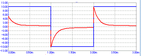

Ecco la simulazione in MicroCap.
Le tensioni (traccia blu Gen, traccia rossa Out)
e le correnti (rossa in C, blu in D1)

I diodi conducono uno per volta secondo il segno di Vin come hai giustamente ed anche la corrente è giusta.
Però c'è di mezzo il condensatore di disaccoppiamento, che se non vado errato costituisce un filtro passa alto.

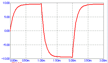

Messaggioda Foto Utente001101 » 26 nov 2015, 19:17
g.schgor
quella di Vc(t) non c'era?

Messaggioda Foto Utenteg.schgor » 26 nov 2015, 19:48
Ecola:
