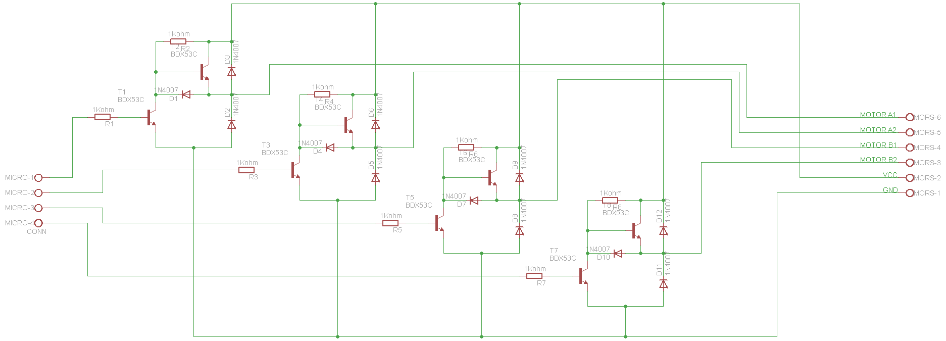

Salve a tutti,
Sto cercando di realizzare un controller gestito da Arduino, per l'azionamento di un motore passo passo bipolare.
Cercando in internet non ho trovato niente che fa al caso mio, l'unico link da cui mi sono inspirato è questo qua: http://pptea.altervista.org/stepmotor.html
Secondo voi, lo schema che ho disegnato può funzionare?

[2] Re: Controller Motore Passo Passo Bipolare
Messaggioda Foto Utenteharpefalcata » 22 gen 2016, 15:46
perché usare configurazione Darlington?

[8] Re: Controller motore passo passo bipolare
Messaggioda Foto Utentecarloc » 23 gen 2016, 10:42
panorantini ha scritto:... Funzionerà??
Ehh :roll: ho direi proprio di no! :? :?
O meglio non funzionerà in modo soddisfacente con quel motore che è a "bassa" tensione ed "alta" corrente.
Il problema principale è che un BDX53, anche fosse ben acceso, si prende un paio di volt di caduta CE e per di più nel tuo circuito ne i driver low side ne gli high side sono ben accesi :( :(
"Quelli sotto" avrebbero bisogno di una decina di milliampere in base per essere nelle condizioni di far passare alcuni ampere di collettore con i 2V di caduta che dicevo.
Invece 1kohm in base tra una uscita digitale (max 5V) e la base (circa 2V) forniscono 3mA ad esser ottimisti... troppo pochi per un funzionamento efficiente e sicuro :roll:
Poi ci sono pure i diodi D1, D7, D10 anche loro in serie al carico che in primis si bruciano subito dato che gli 1N4007 sono dati per 1A e lì ne passerebbero tre. Comunque anche mettendo dei diodi adatti anche loro si prendono otre 1V.
Riassumendo sui driver low side cadrebbero almeno 4V :shock:
Per gli high side è pure peggio :D , sono collegati come inseguitori di emettitore, con quel kilo ohm in base, così ad occhio faranno cadere anche loro almeno 4 o 5V.
Riassumendo cadono almeno 8V per averne 3 :D :D ... come dire alimenti a 12V e al motore hai la tensione nominale... meno di 10W nel carico e oltre 25W persi in calore, che tra l'altro significa: dissipatore grande, ventola, tutte le parti che lavorano bollenti :? :?
Insomma quel circuito può ancora andare se hai un motore ad "alta tensione", tipo 12V o 24 V e poche centinaia di milliampere di corrente, ma per il tuo occorre indubbiamente un driver fatto con dei buoni MOS logic level e bassa rds_on :ok:

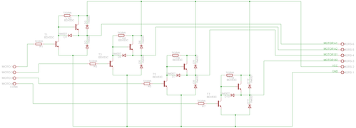

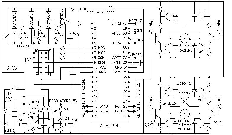

Messaggioda Foto UtenteEcoTan » 23 gen 2016, 11:08
Il problema è che 2 ponti H per comandare 2 avvolgimenti si fanno con 4 soldi e vanno bene, basta guardare la parte destra dello schema qui sotto, ma non te lo posso consigliare perché non è protetto né dal cortocircuito, anche se un po' regge, né soprattutto dai comandi impropri che possono mandare tutto in corto permanente
(un transistor ha la base disegnata in corto, ovviamente è una svista del disegno)
