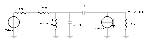

Esaminando un source comune o un emettitore comune in piccolo segnale ad alta frequenza posso utilizzare per entrambi il seguente circuito equivalente:

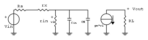

Il Grey-Meyer (5 edizione inglese, capitolo 7, pagina 491) sostituisce (calcolando l'ammettenza equivalente del condensatore di retroazione) quel circuito con questo:
dove C_M= [1-A_v(s)] C_f.

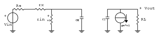

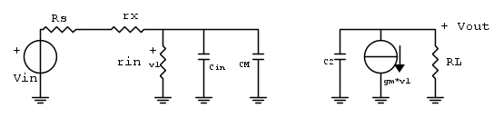

Io ho provato a fare la stessa cosa utilizzando il teorema di Miller, ottenendo questo:
dove C_M ha lo stesso valore che dice il testo ma ho una capacità in più dall'altro lato di valore:
C_2=(1-\frac{1}{A_v(s)}) C_f
Ora non capisco se c'è qualcosa che non capisco effettivamente.
Il testo non dice di fare approssimazioni sul circuito equivalente che ottiene.
Qualche lume?
Grazie in anticipo.

Messaggioda Foto Utenteslashino » 3 mar 2016, 11:00
Come fai tu è corretto. Ma se lo scopo è quello di calcolare la costante di tempo del condensatore di Miller, il condensatore al secondario non influisce dal punto di vista numerico, visto che quello al primo è molto più grande :-)

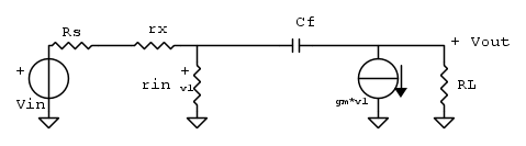

Prova ad eliminare il condensatore Cin e a considerare solo Cf. Poi applica il teo di Miller a Ci e preparati per un grattamento di capoccia :-)

Volevo farti vedere un fenomeno che capita applicando Miller. Togli Cin e applica Miller a Cf (non Ci :( )
Di solito Cin e` maggiore di Cf, una e` una capacita` di giunzione in diretta l'altra in inversa, ma e` anche vero che per l'emettitore comune di solito e` Cf a dare piu` effetti di Cin.
Comunque togliere Cin e applicare Miller su Cf (che e` l'unica capacita` che rimane) serve solo come esercizio per farti vedere una cosa "curiosa" del teo di Miller.
Questo e` il circuito da Millerare:

Messaggioda Foto UtenteIanero » 12 mar 2016, 12:30
Non so se ho capito bene, ma a me viene lo stesso risultato di prima (tant'è vero che Cin stava in parallelo e non influiva nel calcolo del guadagno \frac{v_{out}}{v_1}), ovviamente senza Cin.
A(0)=-g_m R_L
C_M=C_f(1+g_m R_L)
C_2=C_f(1+\frac{1}{g_m R_L})
