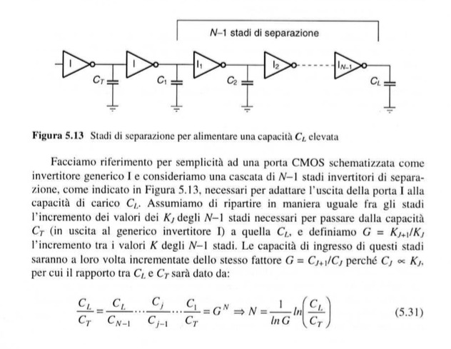

La soluzione posta è quella di prevedere una serie di stadi con valori del fattore di forma via via crescenti.
Il mio problema è proprio capire come faccia a funzionare questo stratagemma.
C'è scritto sul mio libro di supporre di ripartire in modo uguale fra gli stadi l'incremento dei valori di K.
Per questo motivo anche le capacità di ingresso di questi stadi saranno a loro volta incrementati dello stesso fattore e quindi il ragionamento mi porta a dire che si vanificherebbe il tutto come descritto sopra .

Studiando le porte logiche CMOS, ad esempio un inverter CMOS, ho capito che per studiare il tempo di propagazione di quest'ultimo, posso disegnare un circuito equivalente dove a valle c'è una capacità che è equivalente ad alcune capacità parassite della coppia di transistor che formano l'inverter più quelle di ingresso di un eventuale carico. ( Correggimi cortesemente se sto sbagliando ma ti sto riportando proprio le parole degli appunti ) .
Nel caso ci sia soltanto un carico in uscita , questa capacità viene chiamata C_T mentre nel caso in cui il segnale deve pilotare molte altre porte logiche ( quindi FAN_OUT > 1 ) , viene chiamata C_L dove C_L = N C_T .
Da quel che ho capito, se N è molto elevato, la capacità equivalente di carico C_L viene ad aumentare con conseguente aumento del tempo di propagazione e sia il professore che il libro riportano questa soluzione .
Ti riporto l'introduzione del libro al problema ( paragrafo precedente alle due foto di prima )
Ti ringrazio anticipatamente e spero di essere stato più chiaro.
E' una materia che mi sta appassionando molto..

Leggo: "una porta (gate) CMOS schematizzata come invertitore generico I". Una porta non è un solo transistor.
E: "consideriamo una cascata di N-1 invertitori" . Cascata, come si rileva dal disegno, è una serie.
Ovvero, si tratta di una serie di N-1 gates, a meno che le parole abbiano altro significato.
Se la faccenda riguarda il modo in cui, sul silicio, si implementa un gate in grado di comandare una capacità elevata, non ho sufficienti conoscenze di specifica tecnologia costruttiva per dare un parere.
Se riguarda l'uso di elementi discreti in una applicazione reale (si parla di drive di un clock), vale quello che ho detto prima.
Chiedi al tuo professore un esempio pratico dove questo principio viene applicato. Così potrebbe essere più chiaro.
