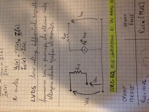

1-Esatto mi riferisco proprio alla differenza di potenziale e alle correnti che dici tu; ho allegato 2 foto:una è lo schema linearizzato dell'opamp e l'altra è la parte degli appunti in cui mi sorge il dubbio; ma comunque quello che non capisco è perché debbano essere proprio 0; se l'opamp fosse reale e quindi non perfettamente bilanciato avrebbero valori medi sicuramente diversi(sia correnti che tensioni), ma nel caso ideale non basta che siano uguali e non necessariamente nulli? Cioè a seconda di come polarizzo, non variano i valori medi e quindi probabilmente saranno diversi da zero ma uguali poiché l'opamp è bilanciato?

Quando si dice che la tensione differenziale e` nulla e la corrente e` pure nulla ci si riferisce all'operazionale in linearita`, considerando SOLO il segnale. La polarizzazione, correnti di bias e di offset, sono in piu`, oltre al segnale. Vedi anche qui viewtopic.php?f=1&t=16478&p=112710#p112710 dove si tratta solo del segnale, il bias e` sovrapposto al segnale.
