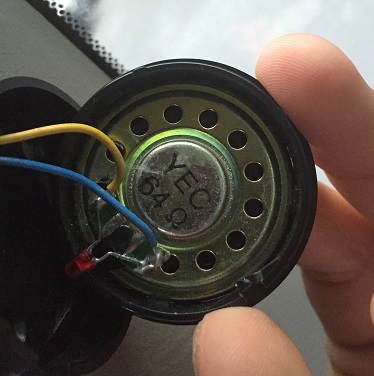

ciao a tutti!
non mi funziona più l'altoparlante del sensore di retromarcia.....
sono sicuro che tutto il resto sia OK perché il led lampeggia correttamente.
Come faccio a sostituirlo? L'elettrauto e il mio negozio di componenti mi hanno detto che non troverò mai un altoparlante da 64 ohm!! E' vero? Posso in qualche modo sostituirlo con un componente più facile da reperire?
Grazie mille!
Alex

Sono abbastanza comuni, se cerchi in rete trovi molti venditori
http://it.farnell.com/cqr-components/speaker-miniature-2-5-64ohm/altoparlante-64-ohm-0-3w-60mm/dp/599268
http://www.farnell.com/datasheets/332039.pdf
(non far testo con la foto, leggi le specifiche del prodotto)
http://www.ebay.it/itm/64R-Ferrite-Magnet-Speaker-66mm-0-3W-64-Ohm-Slim-Paper-Cone-Loudspeaker-/111235945862
semmai il difficile è trovare un venditore che come modalità di pagamento vada d'accordo con le tue esigenze

grazie ma sono tutti troppo grandi, quello che devo sostituire ha un diametro di circa 33mm.....

se non ricordo male,è il diametro utilizzato dai coni di alcune cuffie, in quel caso puopi trovarli del diametro corretto ma hanno un'impedenza di 32 ohm, se proprio non trovi nulla e quelli che ti ho citato dovessero andar bene (diametro) puoi sempre considerare la possibilità (provvisoria) di collegarne due in serie da 32 ohm ed uno solamente fissarlo sul supporto ... :D ...anche se non credo che il centro assistenza non possa procurarsi il ricambio, magari con tempi lunghi ma lo procura... ;-)

...quello che devo sostituire ha un diametro di circa 33mm.....
perché non lo hai scritto fino dall'inizio come requisito indispensabile ??
Se sei proprio, ma proprio disperato.... :-) , potresti usare un altoparlante da 8 ohm preceduto da un trasformatore 3:1 in discesa: 8*3^2 = 72 ohm
oppure un altoparlante da 16 ohm con trasf 2:1 : 16*2^2= 64 ohm.
Forse puoi recuperare un trasformatorino da una vecchissima radiolina anni 60-70.
Ma forse anche un trasformatorino 220 a doppio secondario 9+9 o 12+12 V può funzionare:
con altoparlante da 16 ohm adoperi solo il doppio secondario collegato come un autotrasformatore 2:1.

alla fine ne ho preso uno da 50mm, proverò ad adattarlo
