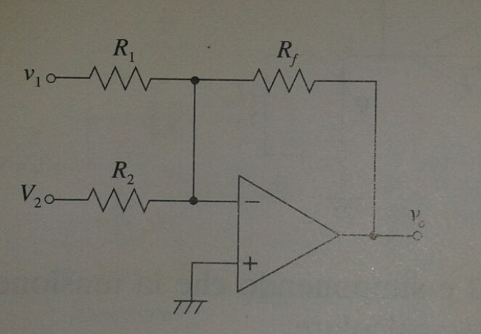

Messaggioda Foto Utentelorenzo99 » 21 set 2016, 15:28
supponendo che nel circuito in figura si abbia R1 = Rf = 10K ohm, R2 = 5K ohm disegnare la forma d'onda del segnale Vo se V1 è una sinusoide con ampiezza Vm=5V e V2 è una tensione continua pari a -2,5 V.
questo è l'esercizio che non riesco a fare a me Vo torna 0v ma secondo il libro deve tornare +10V.
come devo fare?
grazie. O_/

[8] Re: esercizio amplificatore operazionale
Messaggioda Foto UtenteMarcoD » 21 set 2016, 17:14
Non sono stati definiti i limiti di alimentazione dell'operazionale. Quindi il tutto pare in linearità.
Si applica sovrapposizione effetti.
Quasi a occhio, mi pare che l'uscita sia una sinusoide compresa fra +5 e -5V sovrapposta a una tensione continua di +5V. Questo esercizio è vecchio di almeno 45 anni. O_/ :mrgreen:

[9] Re: esercizio amplificatore operazionale
Messaggioda Foto Utenteclaudiocedrone » 21 set 2016, 17:19
:-) Sicuro Foto UtenteMarcoD ? A me a occhio pare che quell'amplificatore invertente guadagni 3 volte in tensione :roll:... però è anche rinomato che io, gli opamp e la matematica non andiamo molto d'accordo :oops: O_/
