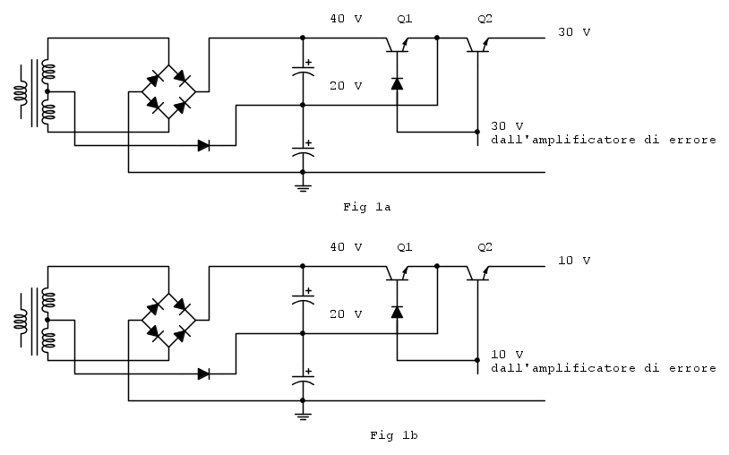

3) modificare l'alimentatore - eliminando i rele' - come da schema di principio qui sotto.
La commutazione viene gestita dai transistor.
Nella Fig 1a (trascuriamo le Vbe e le cadute sui diodi) avendo in base 30 V tutti e due i transistor Q1 e Q2 sono accesi
Nella Fig 1b (trascuriamo c.s.) avendo in base 10 V solo Q2 e' acceso e la tensione che deve "dissipare" e' solo i 20 V.
Sotto un particolare di uno schema "reale" di un alimentatore 40 V 10 A - realizzato nei primi anni 80 secondo lo schema di principio di cui sopra - e' nell'immagine qui sotto: l'ho scattata al volo con il cellulare ma, se ti interessa, posso farti la scansione del circuito completo e piu' leggibile (sono diversi fogli A3).

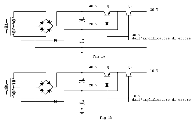

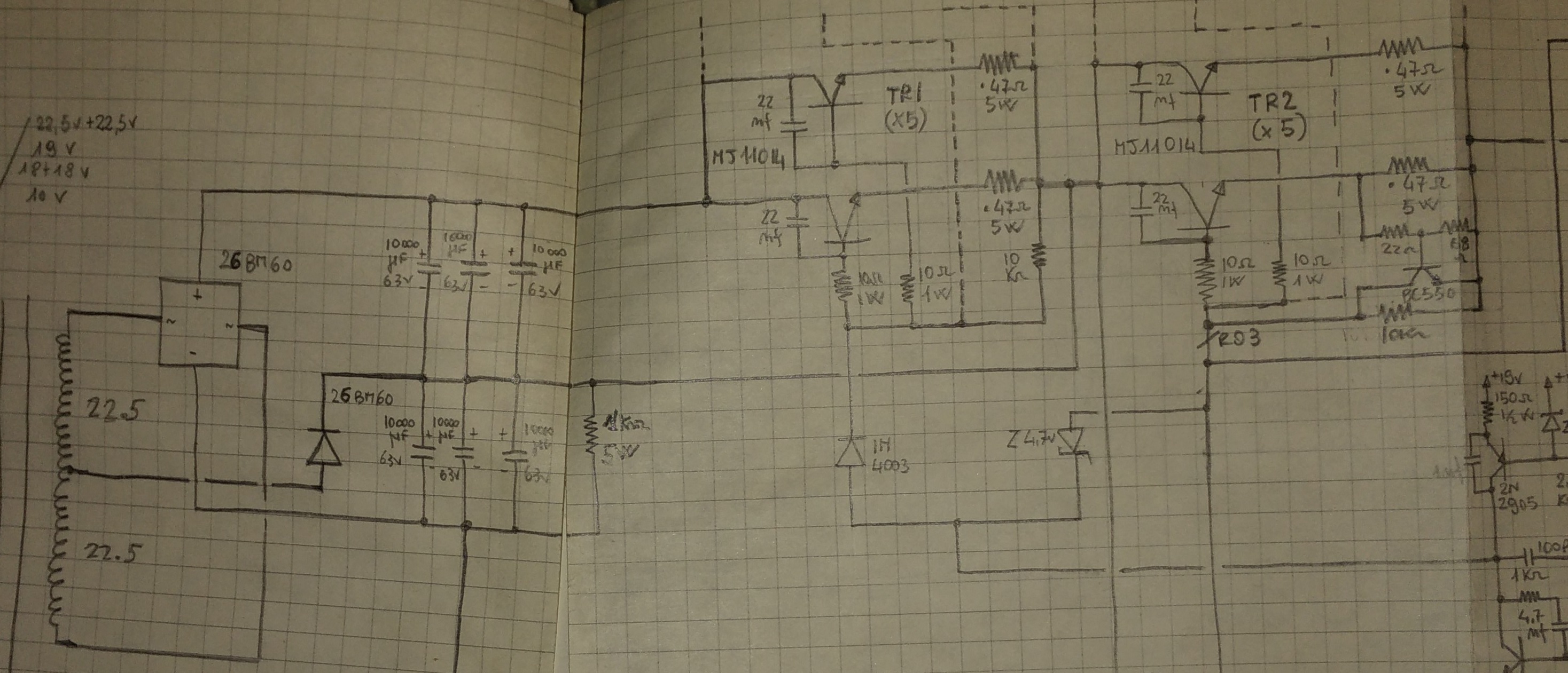

Nel corso della giornata, mentre sbrigavo altre cose, ci ho pensato un po' su e mi son reso conto che questo alimentatore è sostanzialmente un cesso e a rimetterlo a posto sul serio vorrebbe dire riprogettarlo e amen.
Alcune cose però credo si possano fare: 1) raddrizzare e filtrare separatamente le tensioni fornire dai secondari e solo a questo punto commutarle con i relè. 2) verificare lo schema e apportare eventuali correzioni.
I finali e il dissipatore sono già stati rivisto; i finali sono diventati 4 - sempre 2N3055 ma "H" e di produzione Motorola, provenienti da un alimentatore "serio" che alimentava uno scanner a tamburo Crossifield di oltre 25 anni fa.
Infine una curiosità di cui vorrei avere qualche dettaglio in più: l'alimentatore/caricabattere da cui è stato copiato 'sto mostriciattolo è un Lodestar di produzione taiwanese che lo produceva e vendeva all'incirca negli anni 80 ed è finito pure tra i cimeli segnalati dal Radiomuseum. Avete qualche dritta in più?

Infatti li ho già visti e non c'entrano nulla. Da qualche parte vi è scritto che si tratta dello schema di un HY3005, che devo ancora vedere se è almeno in parte imparentato con quello che sto studiando/riparando.
Piercarlo
Piercarlo
Ho guardato lo schema, e, come dici tu, se non fosse per il mobiletto, non varrebbe la pena perderci tempo sopra.
Cosa arriva in base a Q107? E da dove?
Per il resto, una domanda: il rele` che piu` di tutti si usura, e quello che commuta la tensione maggiore? Od anche il suo compare?

CarloCoriolano ha scritto:Per il resto, una domanda: il rele` che piu` di tutti si usura, e quello che commuta la tensione maggiore? Od anche il suo compare?
Difficile dirlo senza far prove. In realtà a intuire che potessero essere i relè che fondono i contatti ci sono arrivato io (e spero pure qualcun altro... altrimenti l'elettronica è davvero messa male!), mettendo insieme un po' di segnalazioni di guasti strani e il fatto che vi sono secondari DI POTENZA commutati appunto da relè.
Quanto a Q107 probabilmente i diodi sono riportati all'incontrario (ma è da controllare perché ci sono segnalazioni che affermano che i finali non hanno mai scaldato... Mah!).
