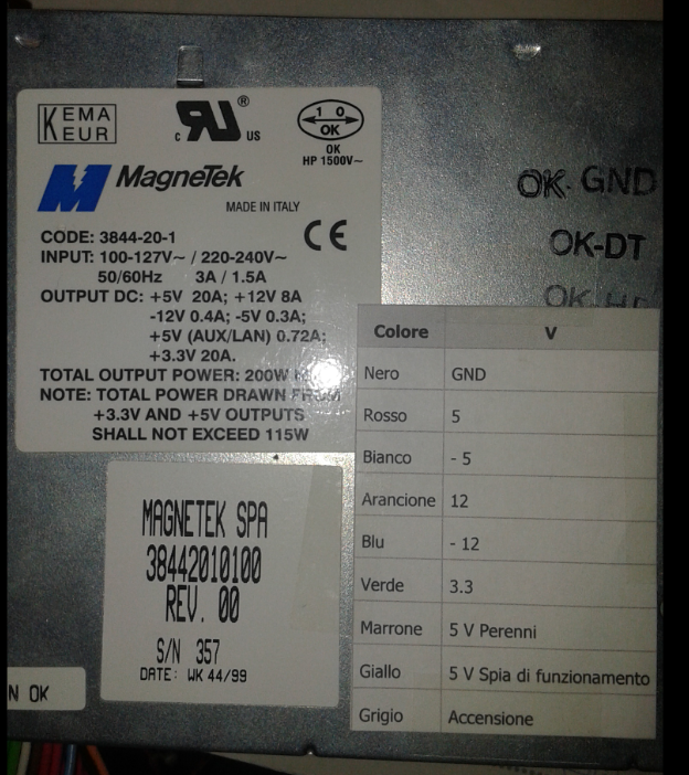

ciao, sto costruendo un alimentare da banco con un vecchio alimentatore PC e ho un problema, cioè quando lo accendo per permettermi di collegare un carico a 12 V devo mettere un resistore di potenza (10 ohm 10 W) tra massa e 5v e tutto funziona perfettamente e riesco a prelevare diversi amper ma se provo a collegare qualcosa a 5 V o 3,3 V va in protezione e si spegne e per poter prelevare da 5 V o 3,3 V devo levare il resistore ma così facendo se attacco qualcosa a 12 V si spegne.
cosa sto sbagliando?

Specifica il modello dell'alimentatore, o se non lo sai postane una foto o un link.

il mio alimentatore comunque è un MagneTek con codice 3844-20-1 e penso sia del 1999.

Messaggioda Foto Utentelorenzo99 » 30 set 2016, 14:55
questa è la foto della targhetta dell'alimentatore.
