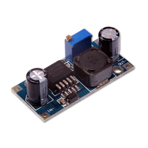

ciao a tutti sto facendo in impianto fai da te per la videosorveglianza con ip cam per non tirare molteplici cavi di alimentazione la soluzione che ho adottato è quella di fare una scatola di derivazione nel sotto tetto dove metto uno switch per collegare le ip cam . porterò i 12 volt alla scatola di derivazione le cam le alimento con cavo ethernet usando degli splitter passivi pero' lo switch è alimentato a 9v. se metto un convertitore regolabile
per portare la 12volt a 9volt e siccome ho avuto una brutta esperienza del tipo che il convertitore è saltato e il telefono sotto carica ha ricevuto 48 volt invece dei 5 volt mentre era in ricarica si puo' fare una protezione sulla alimentazione
vi allego foto del convertitore

La protezione che ti serve si chiama Crowbar.

Ciao grazie per la soluzione. Dato la mia ignoranza in materia non è che mi aiuteresti nella realizzazione calcolo valore resistenza. Primaria 12volt e secondaria 9 volt sull'alimentatore dice 600ma

Quel link serviva per chiarire di che tipo di protezione si tratta.
Al lato pratico ti consiglio questo che è la versione semplificata e meno costosa, comunque funzionante.
Per 9V lo Zener deve essere da 9,1V.
Il fusibile (se in convertitore DC/DC non è protetto contro i corti) deve essere appena superiore al consumo del circuito che devi alimentare.
Per l'SCR va bene qualsiasi cosa che regga almeno 50V ed un paio di Ampere.
Bye O_/ Ser.Tom

ciao il fusibile ho visto che c'è il 630 mA lo zener 1N4739 puo' andare bene. e la resistenza il valore mantengo quello
