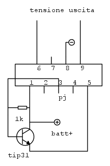

Ciao a tutti.
Ho trovato un piccolo trasformatore e volevo sperimentare un semplice inverter dc-ac.
Avrei in primis qualche dubbio sulla piedinatura del trasformatore.
Io avrei fatto la seguente connessione.
Ho misurato tra tra i piedini del trasformatore le seguenti resistenze:
1-5 10 ohm
2-4 2 ohm
6-9 1 ohm
quindi anche dallo spessore dal filo ho individuato il primario dal secondario.
Il terzo piedino è marcato con la sigla PJ.
Purtroppo in uscita non rilevo nulla,ma nemmeno all'ingresso del trasformatore rilevo nulla.
Potreste aiutarmi?
grazie

Da quel poco che si può capire, quel circuito non è un inverter
Il circuito l'hai concepito tu, oppure l'hai trovato in rete?
Forse ti conviene procurarti un inverter già fatto

L'ho trovato in rete.
Solo che viene adoperato un trasformatore a 6 pin.

Il trasformatore potrebbe benissimo avere 3 avvolgimenti oppure 2 avvolgimenti con delle prese intermedie
Inserisci sul forum una foto del trasformatore con la funzione sottostante "Invia allegato"
In ogni caso, quell'integrato senza sigla non permette di capire alcunchè del circuito

Domanda: nello schema, il componente con i numeri da 1 a 9 sarebbe il trasformatore?

Messaggioda Foto Utenteelettrokimbo » 20 nov 2016, 18:26
si certo.
Lo avevo scritto nel primo post.
Per semplicità l ho numerato.

ma .... come dovrebbe funzionare ? per avere una tensione sul secondario sul primario dovrebbe servire una tensione ... come dire ... pulsata .... ON - OFF - ON - OFF ..............
lì come dovrebbe funzionare la cosa ? ammesso che il transistor vada in conduzione, poi come la interrompe e la riprende ?

:D Diffidare sempre dei "semplici schemi" trovati in rete, specie se basati sul TIP31 :mrgreen: ...
In buona sostanza manca l'oscillatore... a meno che nella ciofeca originale non venga usata l'induttanza del trafo per il circuito risonante... al quale tuttavia dovrebbe essere associata una capacità che non vedo :roll: ...

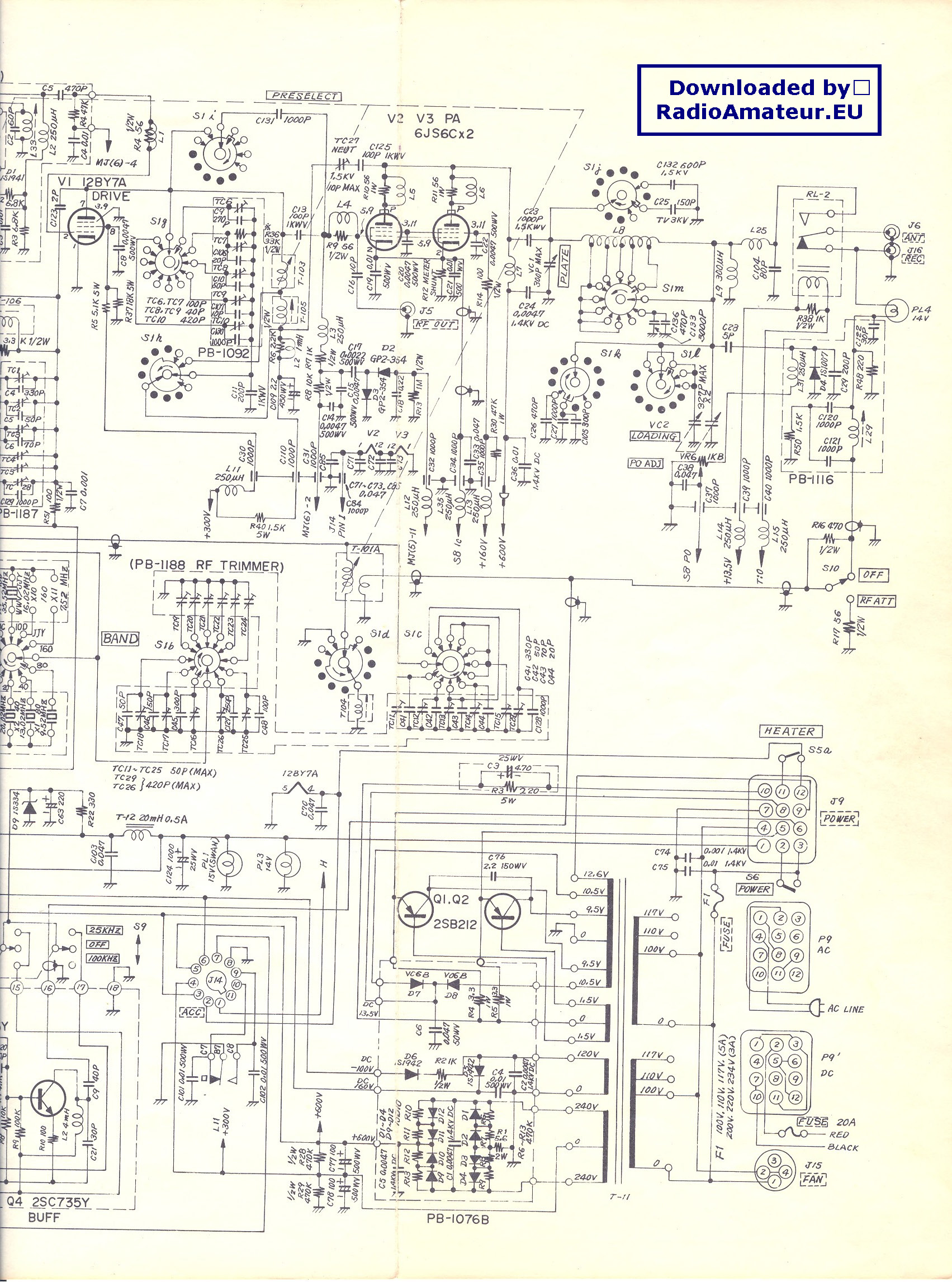

E' esattamente quello che ho pensato, ma non capendone nulla non ho voluto azzardarmi a dire alcunché
questo è uno schema che son sicuro funziona ( :mrgreen: ), i transistor sono due ed il condensatore c'è
Sezione alimentazione del Sommerkamp FT277 (alimentazione da linea o a batteria)
