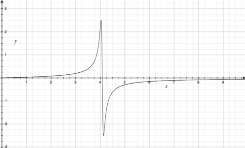

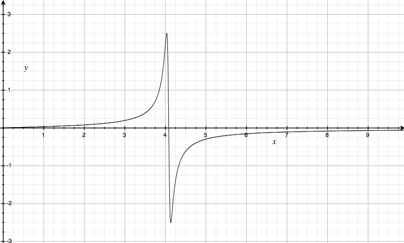

Messaggioda Foto UtenteIanero » 5 apr 2017, 16:42
Ce l'ho fatta, madonna il ritardo mentale...
In piccoli segnali tutti i componenti restano:
è opportuno chiamare L' quella che prima era LRFC perché altrimenti si lascia intendere un aperto in frequenza, cosa non vera: non è questa la scelta di progetto.
ecco la rete che viene usata come adattamento di impedenza che fatta funzionare a una opportuna frequenza (poco maggiore della sua frequenza di risonanza) fa vedere una reattanza capacitiva, infatti la parte immaginaria dell'impedenza equivalente (dopo trasformazioni serie-parallelo e parallelo-serie per far venire fuori una semplice rete RLC parallelo) si mostra così:
Per cui:
ed ecco il classico Colpitts 3 punti O_/
:shock:
