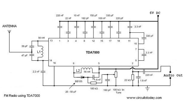

Salve per favore qualcuno può aiutarmi a sapere qualcosa riguardo all' effetto mano che a volte afflligge diversi ricevitori...nello specifico ho costruito un ricevitore fm con un TDA7000 funziona...ma solo se avvicino a mò di "variabile" le dita al positivo dell'alimentazione ...appena le tolgo il nulla...silenzio assoluto...(al posto di un 220nf ceramico ho utilizzato un 220nf in poliestere non sono riuscito a trovarne)...le saldature le ho controllate e penso siano buone...non fredde per intenderci...che fare ?

All'ingresso RF del TDA7000 salda uno spezzone di cavo che funga da antenna e la situazione dovrebbe risolversi.

Naturalmente ti serve l'antenna come detto più su, per l'FM un filo di 75 cm possibilmente libero da ostacoli ...
Però qualcosa non quadra
In quella banda non ci dovrebbe essere un 220nF con il TDA7000, almeno, se hai seguito lo schema applicativo del costruttore dovrebbe essere 150 nF sul mute - non critico. Non è che per caso intendevi 220 pF ?
Posta lo schema o un link allo schema che hai usato se puoi, così capiamo meglio.

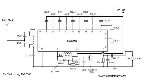

ma ho avuto un po' da fare...anche nella RI costruzione di sana pianta del ricevitore...che non riesco a far funzionare ...ho naturalmente messo uno spezzone di cavo e i condensatori segnati sullo schema sono da 220nf al secondo tentativo addirittura non capto nessuna stazione solo fruscio...eppure ho seguito passo per passo lo schema facendo attenzione alle saldature ai valori dei vari condensatori...addirittura le bobine L1 e L2 sono entrambe di 54nH (un po' di tolleranza penso non dia noia lo schema dice 56nH) misurata con un induttanzimetro digitale...
L'unica differenza tra il primo e secondo tentativo stà proprio nelle bobine...nel primo allargando le spire e dopo aver cambiato il potenziometro con uno da 10k diciamo che ricevevo solo la parte bassa della banda....ma abbastanza bene...ora invece zero
Ps: sul piedino 5 ci sono i 6 volt ...ho notato però che sull'anodo del bb105 c'è una tensione di 5,5volt e ruotando il potenziometro naturalmente va a zero....non sono un po' troppi 5,5 volt ?...sono molto confuso...non so che pesci prendere
vi posto lo schema che ho seguito e vi ringrazio in anticipo per quel po' del vostro prezioso tempo che vorrete dedicare a un cotennone come me!
PS: il bb105 penso di averlo messo per il verso giusto cioè sullo chassis ha un pallino contrassegnato con una banda bianca che è il catodo...che va verso il piedino n 6 del IC (nello schema le capacità del bb105 sono valutate 25-50pf dove l'ho acquistato invece mi vien dato per 1pf-18pf Vinversa 25v)

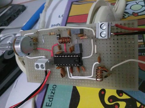

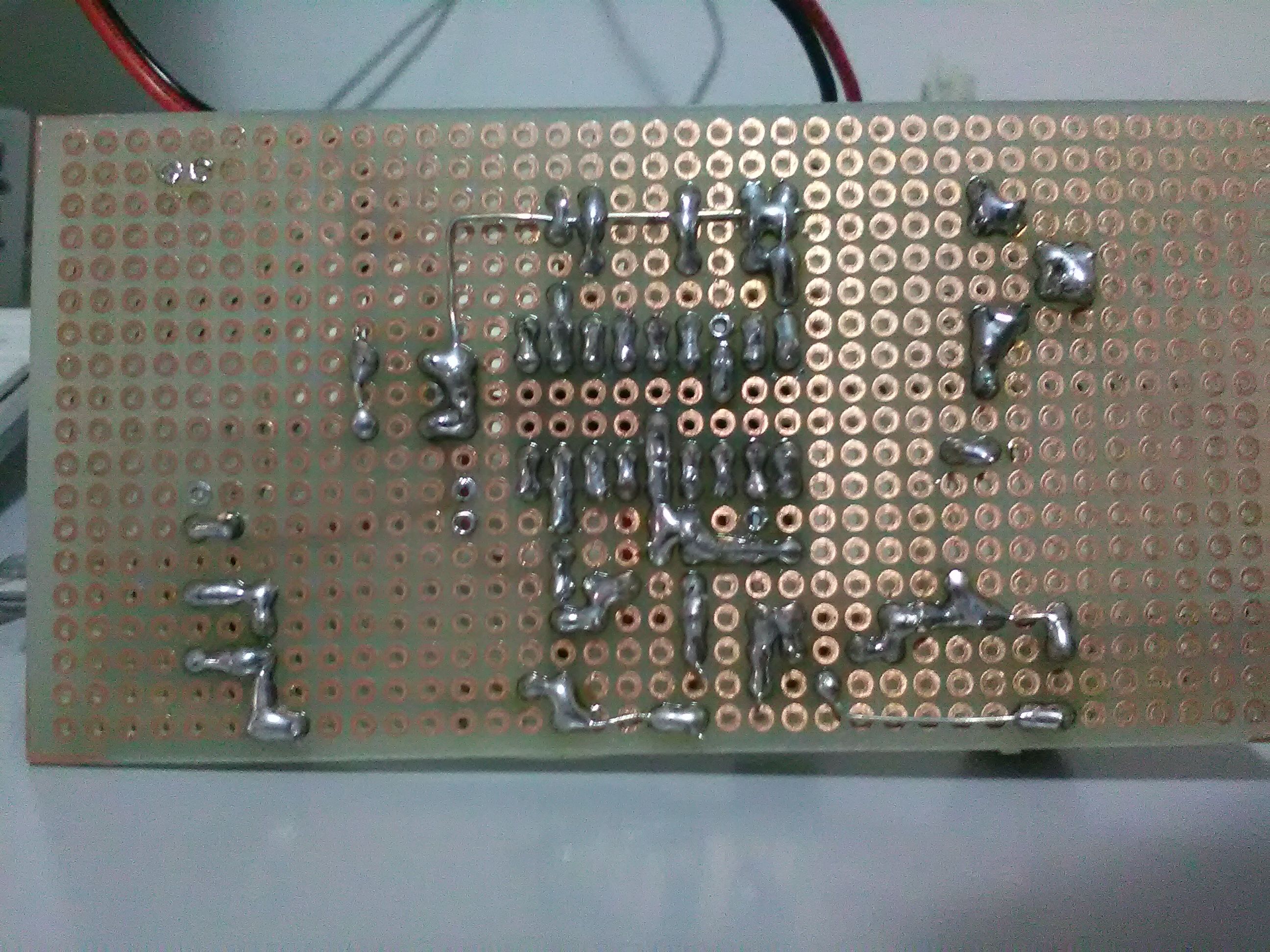

Il BB105 è dato per una Cmin di 2-3 pf a 25V e ha un rapporto CMax/Cmin che va da 4 a 5.
Vmin non deve scendere sotto i 3V e Vmax non deve eccedere 30V.
Quindi il BB sarebbe un 3-15 pF con la tensione che va da 3 a 25 V, e quello è il primo problema.
Con la tensione che non supera i 5 V sul diodo il range di sintonia è più stretto e le bobine devono essere esattamente di quel valore per centrare la gamma FM.
Prova ad aggiungere o togliere una spira e allargando o stringendo le spire prima o poi dovresti riuscire a centrarti sulla frequenza.
Quel circuito NON va montato su millefori, o meglio, le bobine devono arrivare proprio sui piedini e così anche i relativi condensatori di accordo.

ti posto il circuito montato su millefiori…e dove ho trovato il progetto :
http://www.leradiodisophie.it/Fmagic-04.html
naturalmente non sono il Sig Mureddu quindi sicuramente ho combinato più di una cavolaia o addirittura a livello costruttivo ho cannato in pieno il progettino ti posto le foto del mio "lavoro"
PS: nel primo tentativo sono stato confuso dalla banda bianca del catodo e l'ho montato al rovescio non è che il questo errore abbia mandato a ramengo l'IC ?

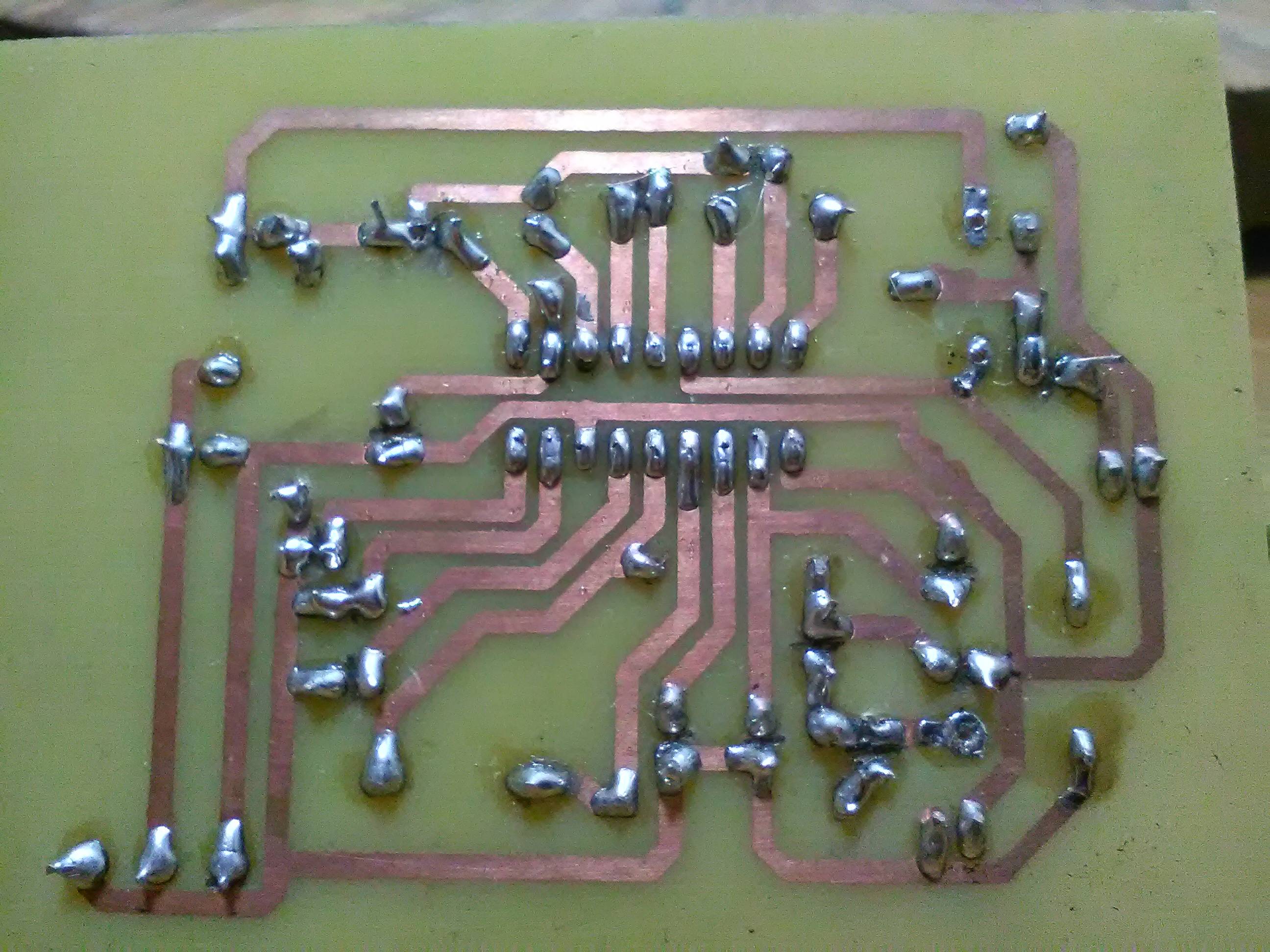

questo invece è il PCB da cui ho tolto l'IC il Varicap e altre cosine per far il millefori
un bel troiaio vero ?
