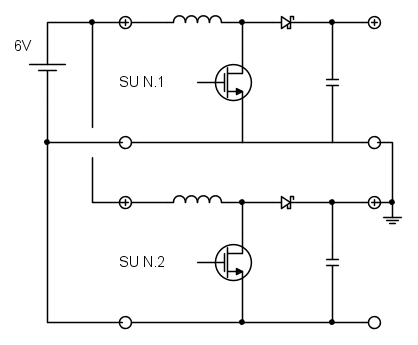

Avrei bisogno di una tensione continua duale di circa 13Vc per ramo ricavata da 4 batterie AA da 1,5V in serie.
Tempo fa ho acquistato su ebay questo simpatico step up:
http://www.ebay.it/itm/MINI-STEP-UP-2A-Convertitore-regolabile-MT3608-alimentatore-ART-FE05-/262423575626?hash=item3d19a9fc4a:g:S3EAAOSwaB5XjkAI
E' basato su questo IC (MT3608):
https://www.olimex.com/Products/Breadboarding/BB-PWR-3608/resources/MT3608.pdf
La configurazione dell'alimentatore è boost.
Se comprassi un altro step up e li collegassi come da schema secondo voi funziona o si brucia tutto?

[2] Re: Due STEP UP in serie per ottenere tensione duale
Messaggioda Foto UtenteMarcoD » 1 apr 2017, 17:46
Come lo hai disegnato con il Vi+ connesso al Vi- non va.
Se Vo- est connesso al Vi- non si può' fare.

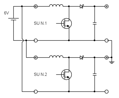

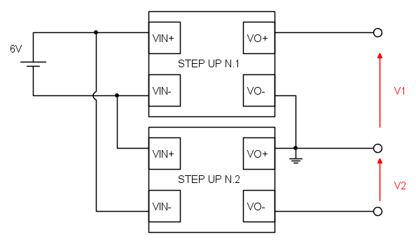

Provo a schematizzare meglio il circuito in modo che capiate perché ho pensato a quel collegamento.
Collegamento Dario:
Collegamento Marco:
Sono confuso, non riesco a vedere il circuito nel suo funzionamento. :(

[4] Re: Due STEP UP in serie per ottenere tensione duale
Messaggioda Foto UtenteIsidoroKZ » 1 apr 2017, 19:02
Non puoi farlo, il boost non e` isolato :(
[5] Re: Due STEP UP in serie per ottenere tensione duale
Messaggioda Foto Utentestefanodelfiore » 1 apr 2017, 19:04
Non si può ottenere una tensione duale partendo da una singola sorgente di alimentazione usando due convertitori boost non isolati come indicato negli schemi postati.
Nel collegamento di Dario alimenti con una tensione inversa il convertitore boost e se usi un mosfet metti in corto il generatore grazie al diodo intrinseco del mosfet.
Nel collegamento di Marco metti in corto il generatore.
