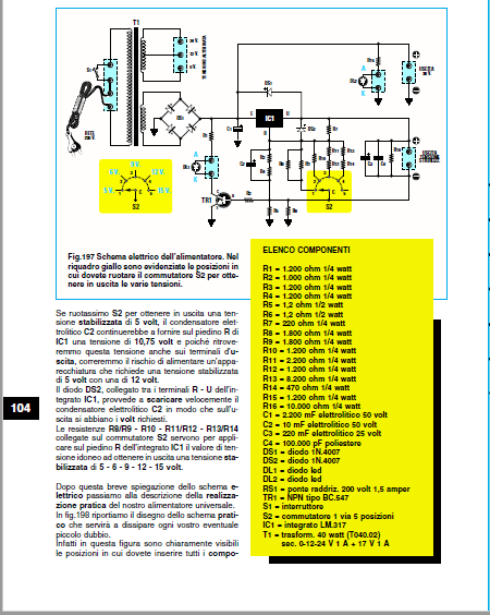

Ciao a tutti,
ho trovato sul libro "imparare l'elettronica partendo da zero" lo schema di un alimentatore in allegato. Non avendo disponibile il trasformatore con un'uscita di 17 V dc e 1 A richiesto, vorrei utilizzare uno da 15 V dc e 530 mA. Penso che per avere le stesse uscite dovrei cambiare le resistenze collegate al morsetto U del LM317 (IC1). Inoltre non sono riuscito a trovare il commutatore 1 via 5 posizioni e mi chiedevo se fosse possibile sostituirlo con 5 interruttori.
Grazie in anticipo

Schema un po' datato e con poche pretese. :D
Il commutatore e tutte le resistenze collegate possono essere sostituite con un potenziometro di adeguato valore che possa fornire un uscita regolabile gradualmente, invece delle varie tensioni fisse.
Tieni presente che un trasformatore da 530mA, dopo il ponte non arriva a dare piu' di 290mA e che quindi le applicazioni cui e' destinato l'alimentatore saranno molro limitate.

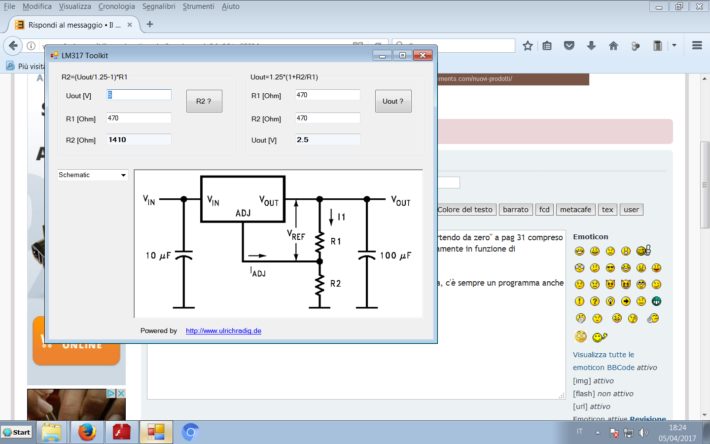

LM317 è dettagliatamente spiegato nel 2° volume di "Imparare l'elettronica partendo da zero" a pag 31 compreso il "trucco" delll'usare un transistor <pnp per avere avere correnti maggiori ovviamente in funzione di trasformatore e ponte.
Tutti i calcoli ruotano attorno a due resistenze ed in internet c'è un programma, c'è sempre un programma anche per i calcoli più stupidi che ti permette i calcoli. Il programma lo trovi

Ricorderei anche a sergimos che LM317 è lineare e dissipa in calore una potenza pari alla differenza della tensione di ingresso meno quella di uscita per la corrente.
Pd = (Vin-Vout) *Iout
Quindi può essere necessario un dissipatore non piccolo.
Quanto sopra perché normalmente i principianti realizzano il circuito senza problemi , ma dotando il regolatore di una aletta minimale, salvo poi trovarsi con meraviglia il componente rovente.

sergiomos ha scritto:... Penso che per avere le stesse uscite dovrei cambiare le resistenze collegate al morsetto U del LM317 (IC1).
No, per avere quei valori di tensione devi utilizzare quei resistori, non ha importanza se la tensione di ingresso è diversa, però se la tensione di ingresso è troppo bassa può capitare che, con il selettore impostato per la massima tensione di 15V, e con un carico applicato in uscita, la tensione non sia più stabilizzata e il ripple passerebbe in uscita.
sergiomos ha scritto:Inoltre non sono riuscito a trovare il commutatore 1 via 5 posizioni e mi chiedevo se fosse possibile sostituirlo con 5 interruttori.
Sì, puoi farlo ma risulterebbe scomodo e inoltre potrebbe capitare di sbagliare e di chiuderne due o più di due insieme.
Aggiungo che la descrizione di NE del ruolo di DS2 mi pare sia sbagliata e fuorviante.

BrunoValente ha scritto:Aggiungo che la descrizione di NE del ruolo di DS2 mi pare sia sbagliata e fuorviante.
Imparere l'elettronica da Nuova Elettronica e` sempre una pessima idea! Si imparano svariate cose non corrette.

Scusate, ma gia che ci siamo potreste spiegarmi che funzione svolge DS2?
Nel datasheet dell' LM317 vengono entrambi definiti protection diode, ma non viene spiegato oltre.
Penso do aver capito che DS1 serva a "bypassare" il regolatore in caso che la tensione d'uscita del regolatore sia superiore a quella di ingresso, ma alla luce deivostri commenti non mi è piu chiaro cosa faccia DS2. :oops:
