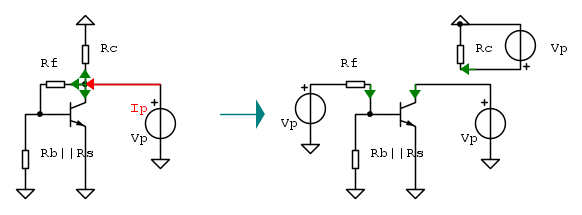

Ciao a tutti,
dovrei calcolare l'impedenza di uscita del circuito allegato. Ho provato ad usare un generatore di prova di tensione sull'uscita ma credo di stare sbagliando qualcosa. Mi potreste spiegare come bisogna procedere?
Grazie :-)

Il calcolo con con l'utilizzo del generatore di prova si può utilizzare. In particolare conviene replicare il generatore un numero di volte pari al numero di rami che sono collegati a quel nodo.
Ogni ramo ha il suo generatore, elettricamente separato rispetto agli altri, e si può adoperare la sovrapposizione degli effetti, calcolando i valori delle tre correnti in verde dovuti a ciascun generatore. La somma delle correnti verdi sarà pari alla corrente rossa, ovvero la corrente del generatore di prova, quindi facendo il rapporto tra tensione e corrente di prova si ottiene l'impedenza di uscita.
Il generatore collegato al collettore non contribuisce in alcun modo (impedenza infinita, corrente nulla) mentre quello collegato a R_f fornirà due contributi.
Non riporto i conti perché in questo thread è stato discusso approfonditamente il calcolo dell'impedenza di uscita del circuito da te indicato, mostrando che per quel circuito il teorema di Miller non è applicabile per il calcolo dell'impedenza di uscita e che questa può essere calcolata in diversi modi (utilizzo del generatore replicato e Blackman).

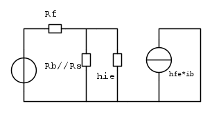

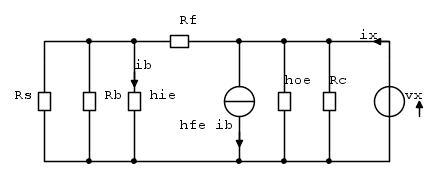

se dobbiamo ricavare ix è più facile guardare il circuito in questo modo
ix=vx/Rc+hoe*vx+[vx/Rf+(Rs//Rb//hie)]+hfe*ib
Come già si può intuire c'è un contributo del generatore dipendente hfe ib che vedremo è quello più rilevante e che abbassa la resistenza di uscita rispetto al circuito senza reazione della resistenza Rf
bisogna calcolare quanto vale ib e per semplicità di scrittura e soprattutto per avere un' idea dei contributi delle resistenze di ingresso su questa corrente che passa per hie si pone il parallelo di Rs con Rb = Rsb in modo da confrontare Rsb con hie
ib=vx/[Rf+(Rsb//hie)]*[Rsb/(hie+Rsb)]
ix=vx{1/Rc+hoe+1/[Rf+(Rsb//hie)]+[hfe/Rf(Rsb//hie)]*Rsb/(hie+Rsb)}
come vedi c'è la somma di quattro conduttanze e perciò c'è il parallelo di quattro resistenze che sono i reciproci delle quattro conduttanze che costituiscono la resistenza di uscita Ru vista dal generatore vx
Ru=Rc//1/hoe//[Rf+(Rsb//hie)]//{[Rf+(Rsb//hie)/hfe]*(Rsb+hie)/Rsb}

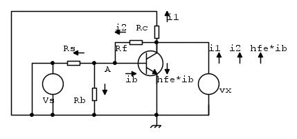

Ti ho fatto lo schema come magari piacerebbe al tuo prof
Il generatore vs è cortocircuitato e rimane solo la resistenza Rs
Il transistor è polarizzato, alla sua base ci sono gli 0,7 volt, perciò qualsiasi minima tensione del segnale presente in A rispetto massa, farà circolare una corrente-segnale ib del valore vA/hie oppure erre pi greco ( anche se non sono proprio equivalenti).
Questa corrente-segnale che entra nella base del il BJT costringe il generatore vx ad erogare anche la corrente-segnale hfe*ib, perciò in totale erogherà la corrente i1 che attraversa Rc, la corrente i2 che attraverserà Rf e poi si dividerà nelle 3 correnti che attraverseranno la Rb, la Rs e la ib.
Perciò più tutto il parallelo fra Rb, Rs e hie sarà piccolo rispetto a Rf , minore sarà il segnale nel punto A e perciò minore la ib , e a parità di segnale presente in A la corrente ib sarà tanto più piccola quanto più grande sarà la sua resistenza rispetto a Rs e Rb, fino al limite che Rs uguale a zero, allora non scorrerà corrente in hie e nemmeno in Rb perciò hfe*ie sarà nulla

Quale sarebbero i due contributi dovuti ad Rf?Se utilizzo il metodo della replicazione di generatori di prova,allora quando utilizzero' quello sull'ingresso di Rf (e spegnendo tutti gli altri per il principio di sovrapposizione) avrò il seguente schema
quindi avrò sempre il seguente contributo vp/(Rf+(Rb//Rs)//hie) ...qualcuno saprebbe fornirmi una risposta riguardo i due contributi??Grazie
