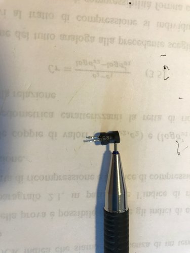

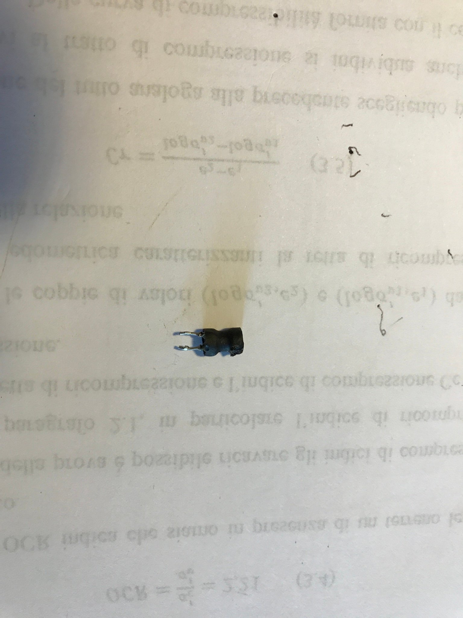

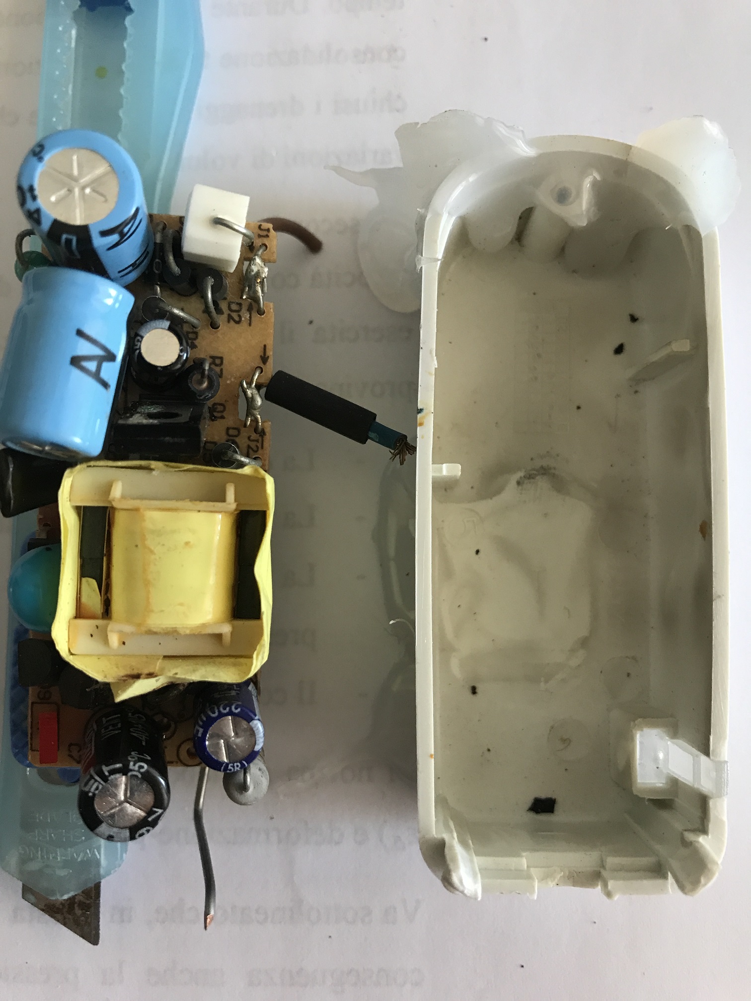

Ciao a tutti, voglio porvi un piccolo problema nella speranza che qualcuno possa aiutarmi. Nel giro di due anni mi si sono rotte due centraline di miscelazione del segnale TV UHF /VHF in una maniera un po' anomala, infatti il led di alimentazione rimaneva acceso ma non riusciva ad amplificare il segnale. Sia la linea antenna che la linea di alimentazione sono state adeguatamente protette con dei dispositivi appositi. Al che mi sono deciso di aprire l'ultima centralina sostituita ed il problema risiede nel circuito di alimentazione, dove trovo due condensatori scoppiati con fuoriuscita di liquido. Il primo ha tutte le sue scritte e quindi facilmente sostituibile, il secondo è piccolo e rivestito con guaina termorestringente. Fuori non riporta nessuna scritta se non "125" ma credo che rappresenti la massima temperatura della guaina. Ecco le foto:
Foto 1
Foto 1
Qualcuno sa identificarlo?
Grazie mille :ok:

Sicuramente NON È un condensatore ma probabilmente un piccolo induttore.

Messaggioda Foto Utentemarco_ok » 20 giu 2017, 11:57
Ah ok non lo sapevo grazie.
Non sapevo che avessero quella forma, infatti guardando meglio dove era saldato c'è il simbolo dell'induttanza. Per quello che ne so un induttore non contiene liquidi, quindi il liquido fuoriuscito è da ricercarsi nei condensatori vicini giusto?

Dice bene Piercarlo è un induttore.
Per me non è guasto se non lo hai danneggiato togliendolo puoi rimontarlo
Il liquido è certamente dei condensatori.

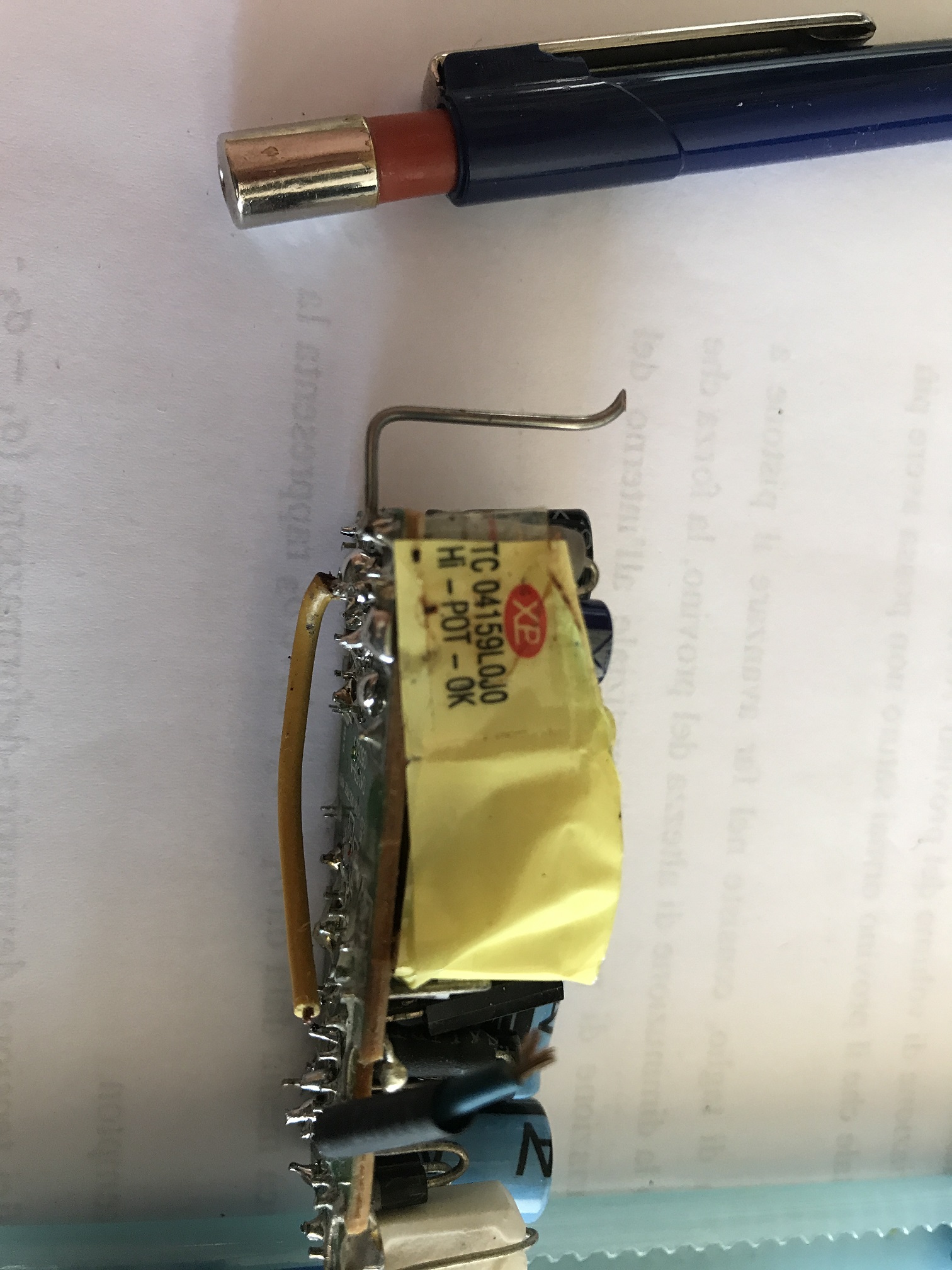

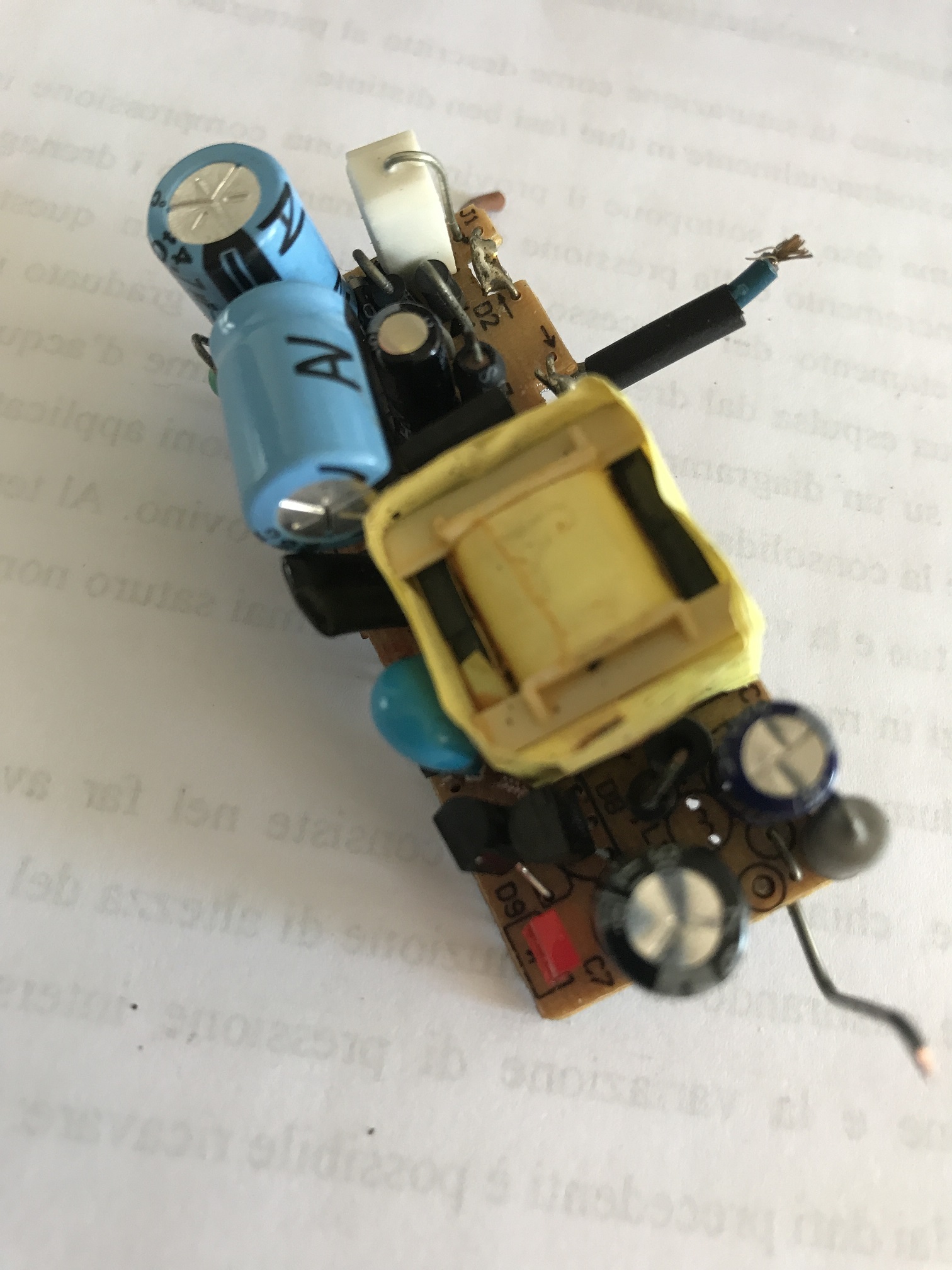

Messaggioda Foto Utentemarco_ok » 5 lug 2017, 13:59
Rieccomi...oggi mi sono arrivati tutti i condensatori e li ho sostituiti, però mi sono accorto che oltre a quelli anche il "quadrato giallo" ha subito....credo sia un trasformatore, e guardandolo attentamente ha dei segni di bruciatura.
Fuori c'è scritto:
XP(credo)
TC 04159L0J0
HL-POT OK
Ho cercato con questo codice ma non ho trovato niente, come faccio ad individuare che componente è per acquistarne uno nuovo?
